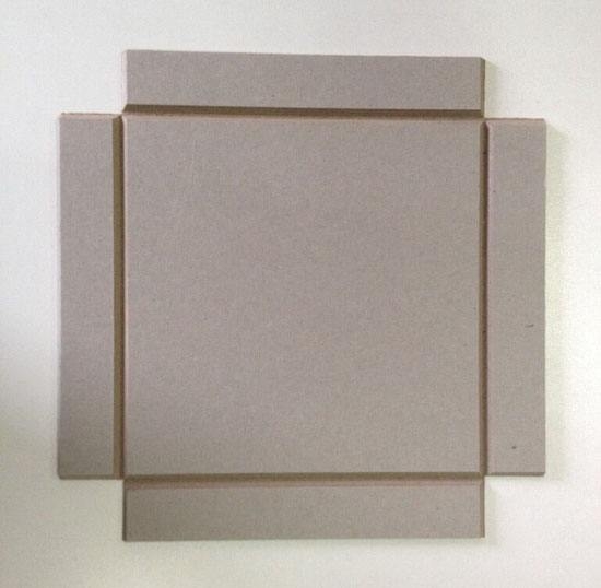

 楼主| 发表于 2018-5-26 21:44:32 | 显示全部楼层
模切压痕是这样的
