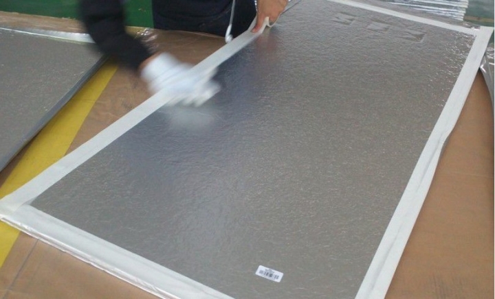

现在想了解下VIP(真空隔热板),传说隔热性能最优,不知道价格怎样,哪位大神有相关的资料?谢谢。

3 就是说的真空隔热板  顾名思义 中空  这种材料有两个主题组成 一个是铝箔表面  这个东西的作用是阻止热辐射 道理跟屋顶的隔热层一样的 其实最好的是铅层 但是这个东西有毒 所以才会退而求取次用铝箔  一些高精设备还会用金箔  那个也有很好的防辐射的作用 不过一般用不起  一般只在卫星和火箭上用;然后钟VIP中间是用二氧化硅组成的类似EPS的独立中空结构。中空环境热传递肯定是行不通  只能通过薄薄的玻璃纤维传递  其保温效果可想而知。但是从造价上就杜绝在包装领域的可能性  一般都是用来冷库和电冰箱这种需要高保温的设备上
