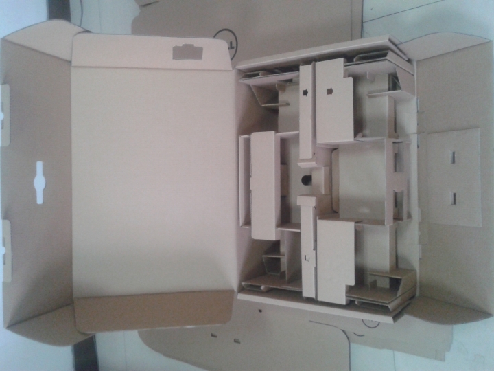

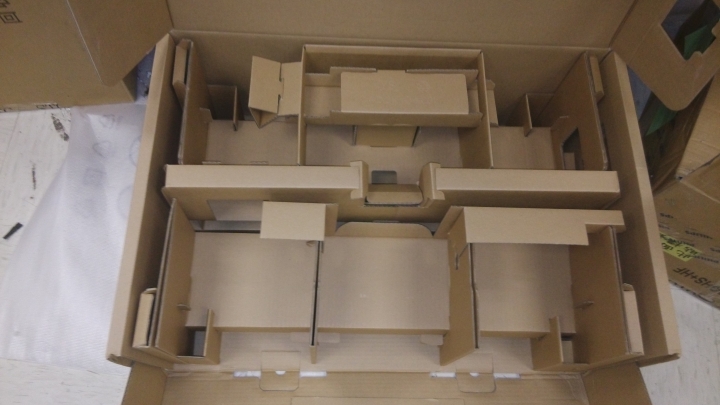

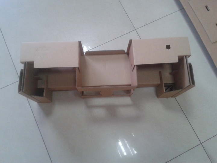

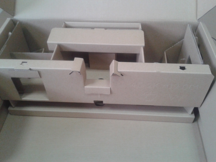

分享以前做过的一款显示器包装  仅供学习参考                                                                       献给懂的人

发表于 2018-5-12 14:21:58 | 显示全部楼层
结构牛逼啊,看花了眼

发表于 2018-5-12 15:59:15 | 显示全部楼层
成型不亚于生产一件产品系列~~

发表于 2018-5-14 08:29:05 | 显示全部楼层
结构造诣不是一般的深,大神多整几个哦!
171
2004
发表于 2018-5-14 08:34:35 | 显示全部楼层
结构佩服 厉害 只是折叠的成本客户端是不会承担的 都要从包装企业利润里抠一些出来了

Packme 发表于 2018-5-14 08:29
结构造诣不是一般的深,大神多整几个哦!
要做ISTA 3A 测试,每次得同时测5台,都没问题才算通过。相关配件(支架、电源线、说明书)都要有固定的摆放空间。导致结构复杂了
签到天数: 358 天
151
916
2880
 楼主| 发表于 2018-5-14 08:54:24 | 显示全部楼层
bzzj2000 发表于 2018-5-14 08:34
结构佩服 厉害 只是折叠的成本客户端是不会承担的 都要从包装企业利润里抠一些出来了 ...
是的,要包装企业成型好送到客人装箱产线(与保丽龙一样)
