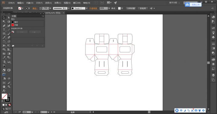

有没有大神可以教教我
签到天数: 10 天
37
94
 楼主| 发表于 2018-5-4 08:59:42 | 显示全部楼层
像这样,打开不能折叠
签到天数: 10 天
37
94
 楼主| 发表于 2018-5-4 21:25:58 | 显示全部楼层
2477ye 发表于 2018-5-4 15:59
这是AI 啊,要在ARTIOS CAD里面才能折叠的呢兄弟
可是要保存什么格式Artios CAD才能打开呢
签到天数: 1185 天
170
223
包装小白
8396
发表于 2018-5-5 01:15:06 | 显示全部楼层
DXF     DWG    PDF    AI 都可以的,你可以试试啊
