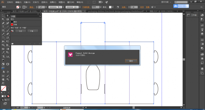

发表于 2018-5-3 13:13:03 | 显示全部楼层 |阅读模式
总是无面板,不知道该怎么做了

发表于 2018-5-3 13:26:59 | 显示全部楼层
附件。基本就是没有封闭。
再个逻辑上要是封闭区间

 楼主| 发表于 2018-5-3 13:14:45 | 显示全部楼层
这是我做的源文件

 楼主| 发表于 2018-5-3 13:33:54 | 显示全部楼层
corel 发表于 2018-5-3 13:26
附件。基本就是没有封闭。
再个逻辑上要是封闭区间
感谢。解决了一个难题
