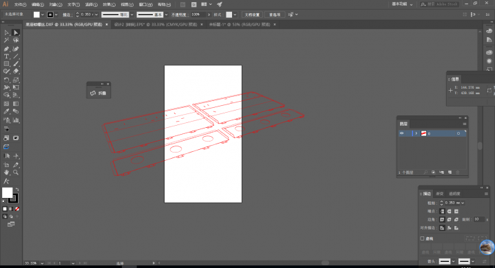

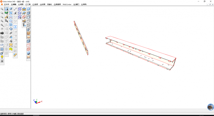

如图在ARTCAD 3D 折叠好线条,想直接复制去AI,
做安装说明书用。
目前有的方法是在 ARTCAD 3D导出 DXF/ESP/PDQ 再用ai打开,这样会丢失线条和部分线条会变形,
我记得好像是可以直接 复制去的,
求大神指导,给现金红包~
文件-导出-EPSF格式 保存好之后,Ai会自动打开你保存的图

ACD里折好3D文件,把折叠角度保存到刀线图里,用AI打开ARD格式的刀模图,在AI里点一下3D成型即可.复制是不可能的,没这个功能。

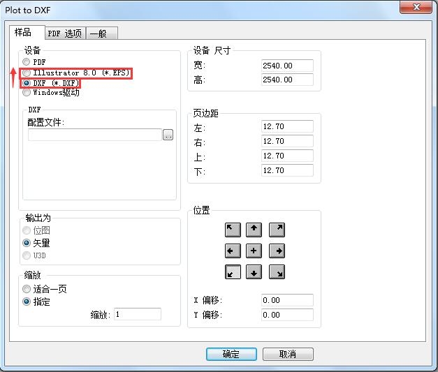

发表于 2019-5-20 10:18:27 | 显示全部楼层
输出项选择第二项,可以带材质导出。
