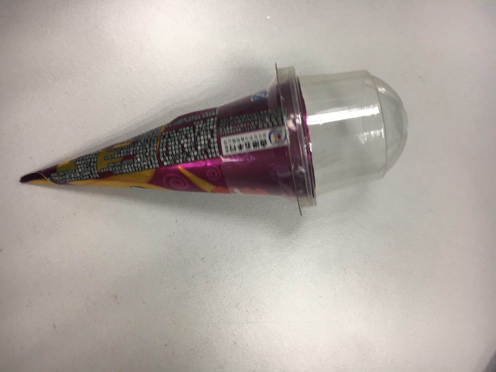

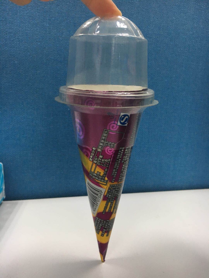

公司的产品,高拉花的甜筒,下面是尖的上面是圆头,本来物流箱只装一层,现在想节约成本,一箱装两层,这个怎么才能实现呢?

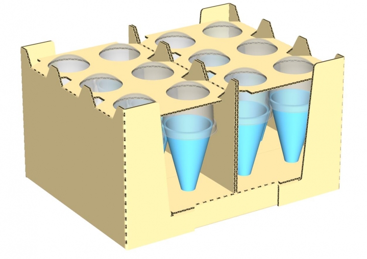

迷哥肯定要说:“装灯泡神器”~(动态图有点大,要稍等一下才出来)(PS.你的盖子和三角部分结合比较紧的话可以用这个,门幅1200~~刚好) QQ截图20180503180851.jpg 112121212.gif
补充内容 (2018-5-3 20:17):
装两层 中间加一块垫板 再放一套
补充内容 (2018-5-3 22:04):
另外,底座加高的话稳定性会好点,成本会提高一些

高拉花甜筒,不能侧放,侧放的话,上面的塑料盖会掉,只能立着放,怎么设计运输包装呢?

发表于 2018-5-2 17:22:22 | 显示全部楼层
A、是一套(盖子+三角)做一个独立小包装,然后N个小包装装一箱?
B、N个三角叠起来做一个包装,N个盖子叠起来做一个包装,然后套外箱?
ATLN LINW WWNWLIN

 楼主| 发表于 2018-5-3 13:45:18 | 显示全部楼层
上图里装上冰淇淩就是一个完整的成品,就是把这一套怎么装到物流箱子里?

发表于 2018-10-21 19:16:54 | 显示全部楼层
唐宋明清 发表于 2018-5-3 18:24
迷哥肯定要说:“装灯泡神器”~(动态图有点大,要稍等一下才出来)(PS.你的盖子和三角部分结合比较紧的话 ...
最后一步能插进去?别逗我
