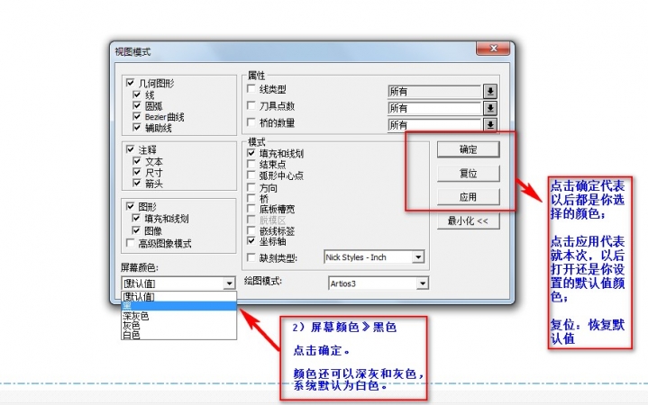

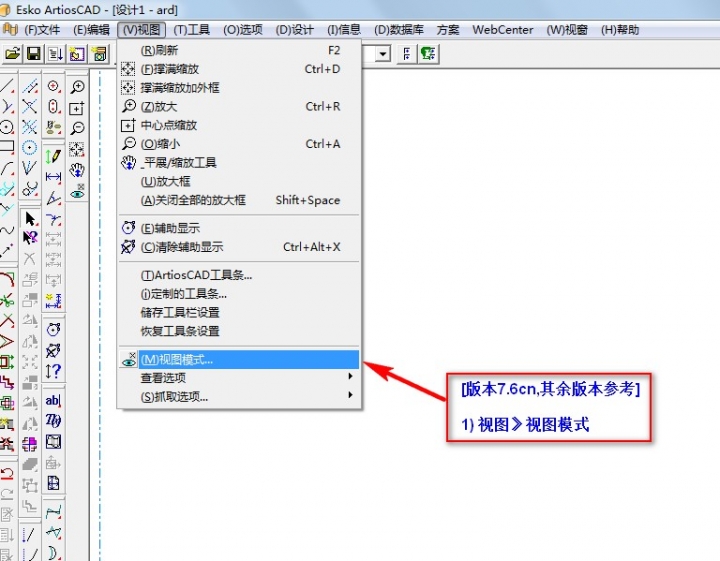

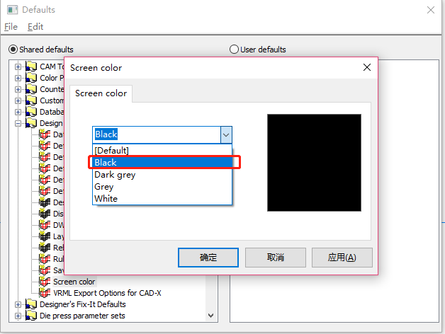

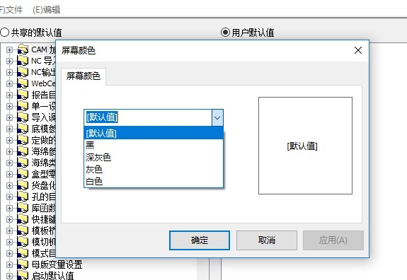

群里有人问如何将ArtiosCAD背景设置为黑色?
ArtiosCAD背景默认的颜色为白色,但是长期对着白色的背景,绘图人员会视觉疲劳,改成黑色或者深色比较好,如何改看下面两张图:(请特别注意,应用和确认的区别,版本为7.6cn,其他版本请参考)

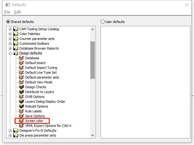

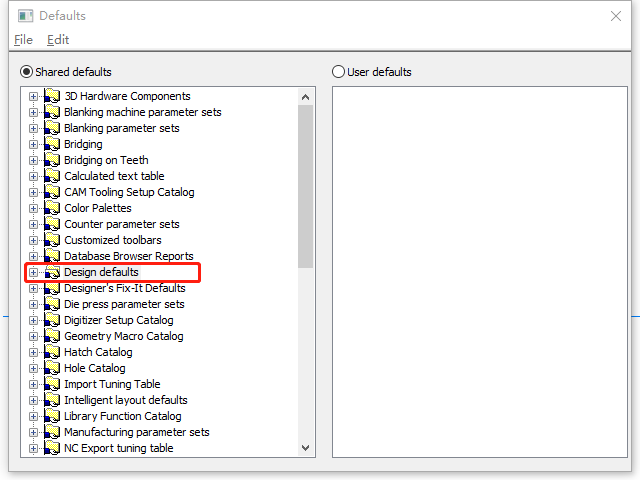

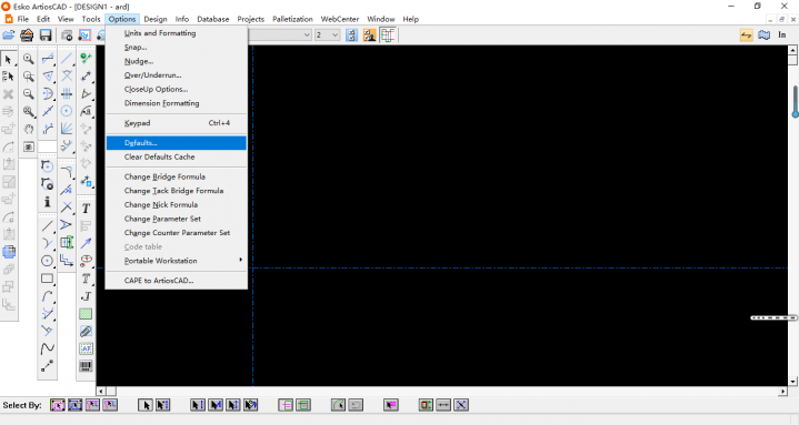

发表于 2018-4-26 00:24:02 | 显示全部楼层
也可以在默认值(Defaults)里面修改的
默认值Defaults——设计默认值Design defaults——屏幕颜色Screen color——黑色Black
默认值里面可以修改的东西很多,都可以根据自己的使用习惯来设置的。

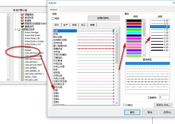

 楼主| 发表于 2019-1-17 22:00:13 | 显示全部楼层
fx2893153 发表于 2018-9-20 11:52
另外就是 还想请教一个问题 就是如何修改 默认的尺寸颜色?
现在的默认尺寸颜色是深蓝,想修改成浅蓝。该 ...
尺寸线的颜色和线性都可以改的,看下面这个图~

发表于 2019-1-18 10:35:44 | 显示全部楼层
感谢,感谢 终于有大神回我了。我的版本是英文版 找了半天才找到。
