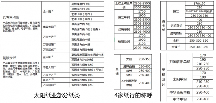

引用CPC的:
首先,铜版纸分双铜和单铜,如果直接叫铜版纸,业内普遍认为指的是双铜,这个值得留意。
双铜和白卡肯定是两种不同的纸,双铜是双面涂布,双面光滑,白卡是单面涂布,一面光滑背面相对粗糙。
那问题在于,单铜是不是白卡?下图右边列出了广东四家比较大的纸行对同样的纸的叫法,清晰了吧?值得留意的是广东和香港地区比较习惯用“粉"字。
至于有的人说铜版纸薄白卡纸厚,不知是不是百度来的答案,都是有薄有厚的,相同克重的白卡纸比双铜厚倒是事实。
虽说铜版纸一般指双铜,为传达更准确的信息避免混淆,最好直接说明是双铜还是单铜。
