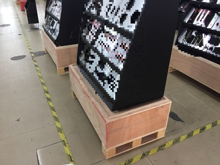

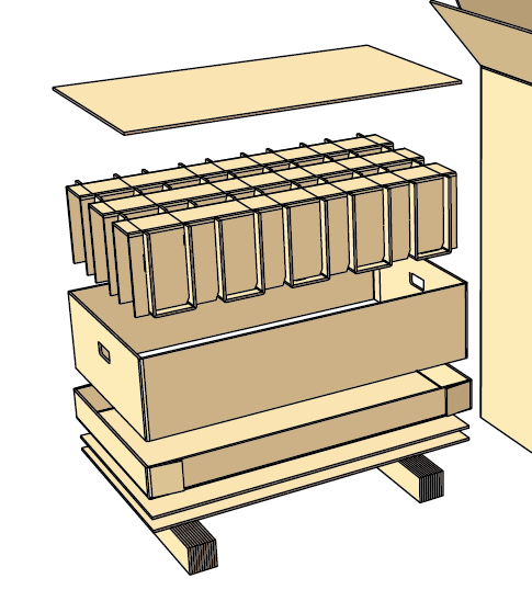

展示架重量60-130kg
客户对于高度是有要求的,方便运送到商场的时候将展示架平移到同等高度的柜子内,由于一个箱子客户要求装尺寸不同的几款,所以

支撑结构不错;是把瓦楞底托代替 木箱底托 吗
木箱底托是原来客户用的,送到商场后木底托无法回收,所以现在改成全纸的

是的,下面再加两块AB坑纸板 瓦楞横向, 不容易折弯
