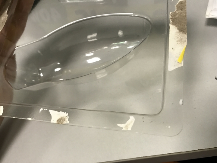

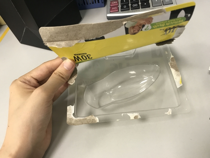

本人在职的公司做照明的,新客户的首单下了12万的灯泡,结果供应商就给我弄了这质量问题,头疼,PET的单面吸塑罩,彩卡是250g灰卡对裱,过的PET吸塑油,车间反映生产时吸塑时候外观还是可以的,待放置1,2天后冷却后有80%轻扭就全部爆开,吸塑罩跟纸卡完全粘不住,跟供应商反映后供应商全部拉回去重新过吸塑油回来还是这样子,现在这个质量问题搞得推货期推了3趟,现在还需全部返工,更重要的是现在连供应商也查不出什么原因,换了另外一个供应商打了部分样品回来试吸,效果吸得很好,现在怀疑是彩卡的纸质或者吸塑油问题。有没有哪位朋友出现过类似问题?吸塑不牢是否跟纸材质有关?过油后彩卡没干透是否也有影响?

这个跟用纸和吸塑油有关系,油没干透是不行的,你这个说不好是哪个环节出了问题,要一个一个排除。

你这个在压的时候就没有粘上,有没有检查过是不是夹具的问题,特别是加热垫片如果用久了就得更换。 ...
不是热合模的问题。同样的热合模同样的吸塑罩,新供应商打样过来的彩卡吸塑效果很好,但是首单的这个供应商做的就吸不牢,我是觉得问题是出在彩卡上,但不清楚是吸塑油的问题还是彩卡纸质问题,出问题到现在供应商还没有说法
