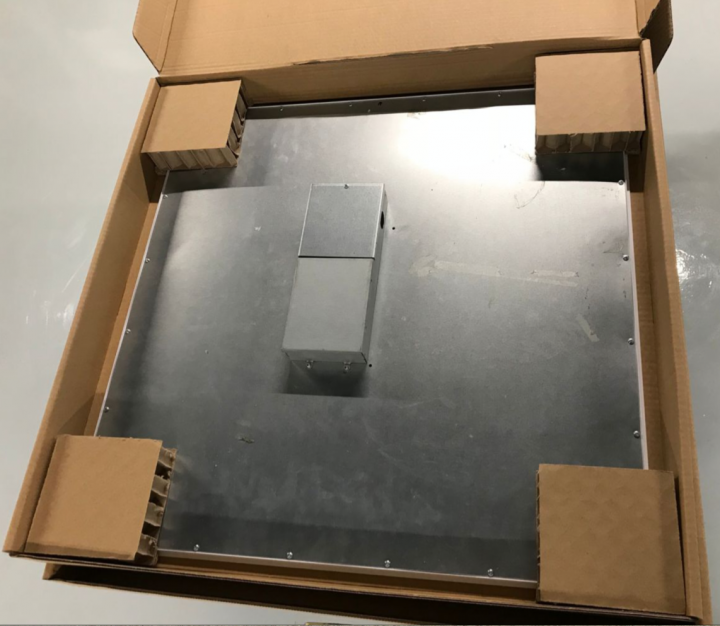

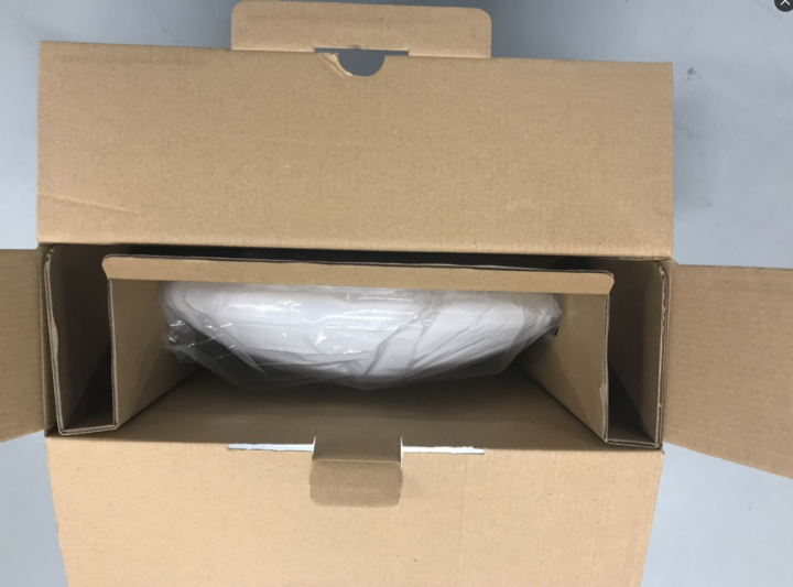

分享两个灯的简单结构,
大家探讨下有没更好的方案
成本更低哈

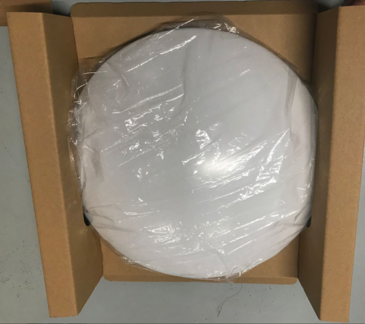

吸顶灯的可以上下纸卡固定住就可以,个人觉得底盘那部分没必要,就算要保护也是要保护灯罩这边。

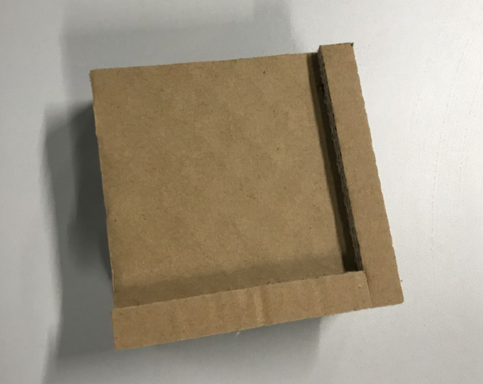

那个蜂窝板的包装,蜂窝板是怎么固定的?

他第二张图不是把结构画出来了,靠着这个卡住,我是担心盒盖不太好盖!

蜂窝的那个要多少钱啊,感觉人工蛮贵

吸顶灯一般下面用一张纸卡+收缩膜就可以搞掂。

第二款那蜂窝纸侧面不受力吧,很容易烂的
