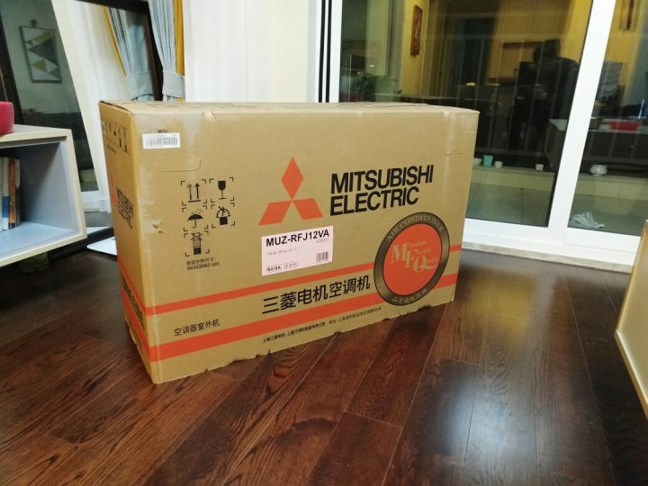

楼主最近装了几台空调,其开箱照发上来,大家研究下~
给我的感悟就是:包装是相通,只要掌握基本方法,产品尺寸其实关系不大!
三菱电机和富士通将军空调包装赏析
三菱电机和富士通将军空调包装赏析
三菱电机和富士通将军空调包装赏析
三菱电机和富士通将军空调包装赏析
三菱电机和富士通将军空调包装赏析
三菱电机和富士通将军空调包装赏析

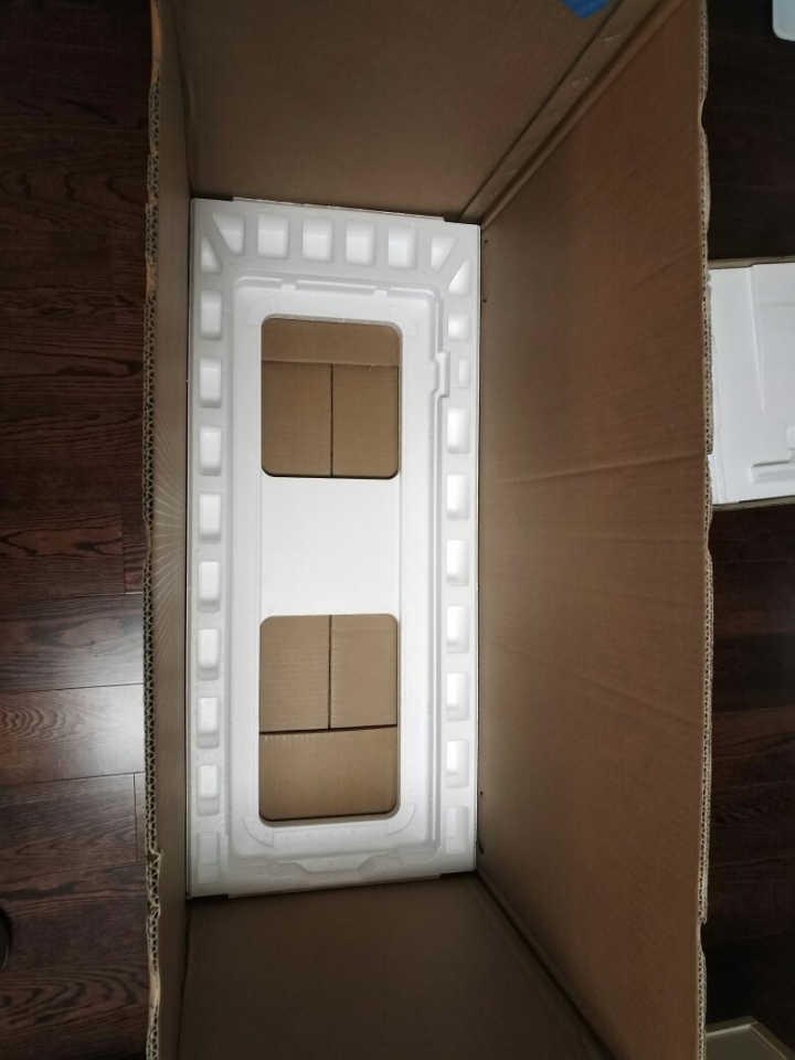

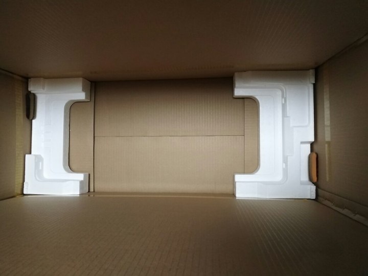

上面的图示是三菱电机的空调包装,EPS+纸箱  其EPS长出一个小角卡在瓦楞纸板里面,为了防止其移动再用胶带进行固定;
然后空调机放在上面,盖上上盖,打包带进行捆绑。

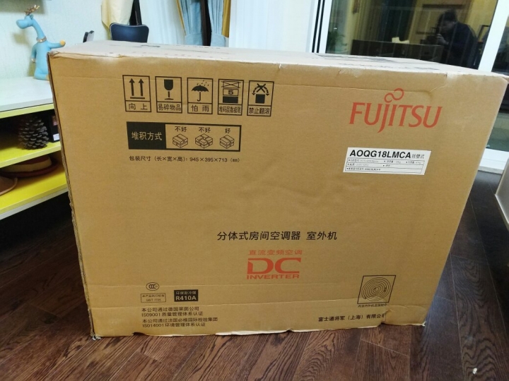

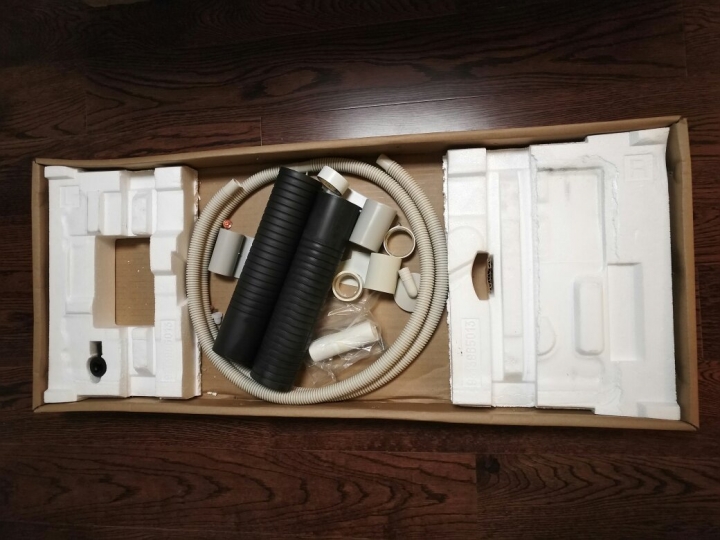

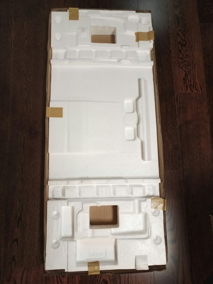

上面是富士通将军空调包装,和三菱电机一样也是EPS+纸箱,设计上不同的是其EPS比较常规,卡扣固定主要靠瓦楞来完成,这点需要注意。
大伙有无别的看法?欢迎回帖交流~也欢迎大家把自己看到的包装传上来大家交流,谢谢。

发表于 2018-4-17 19:32:12 | 显示全部楼层
上下纸托没有东西固定?
 楼主| 发表于 2018-4-18 09:00:41 | 显示全部楼层
JimmyDuan 发表于 2018-4-17 19:32
上下纸托没有东西固定?
仔细看帖子哦~嘿嘿!

发表于 2018-4-18 11:25:11 | 显示全部楼层
富士通的EPS比较省材料,这种产品的跌落是真实的产品来做还是用模拟软件来做?

 楼主| 发表于 2018-4-19 11:14:25 | 显示全部楼层
samli 发表于 2018-4-18 17:15
最近在做一些警示标识方面的资料,忽然看到这个包装在警示上有个怕雨标识,然后又看到是室外机。估计这是很 ...
现在的空调基本在设备平台没有雨的~在数人家指的运输和仓储环境最好不要淋雨啊!

发表于 2018-4-24 15:52:32 | 显示全部楼层
贴那么多胶纸来固定,不大好吧

发表于 2018-5-4 16:57:10 | 显示全部楼层
想法很好。但是,其实,所有纸包装都怕雨淋。
