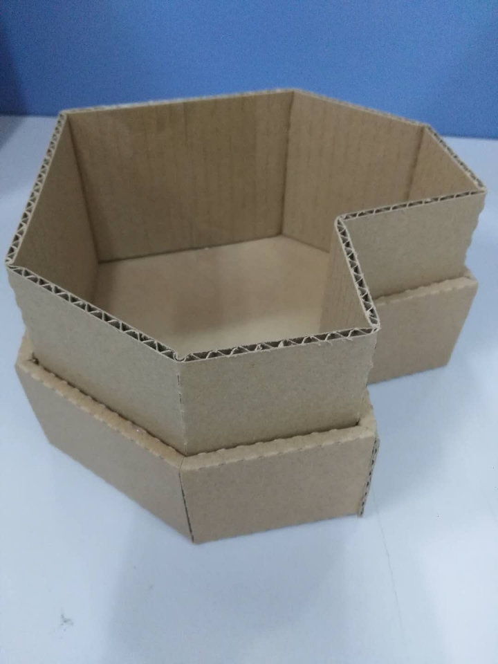

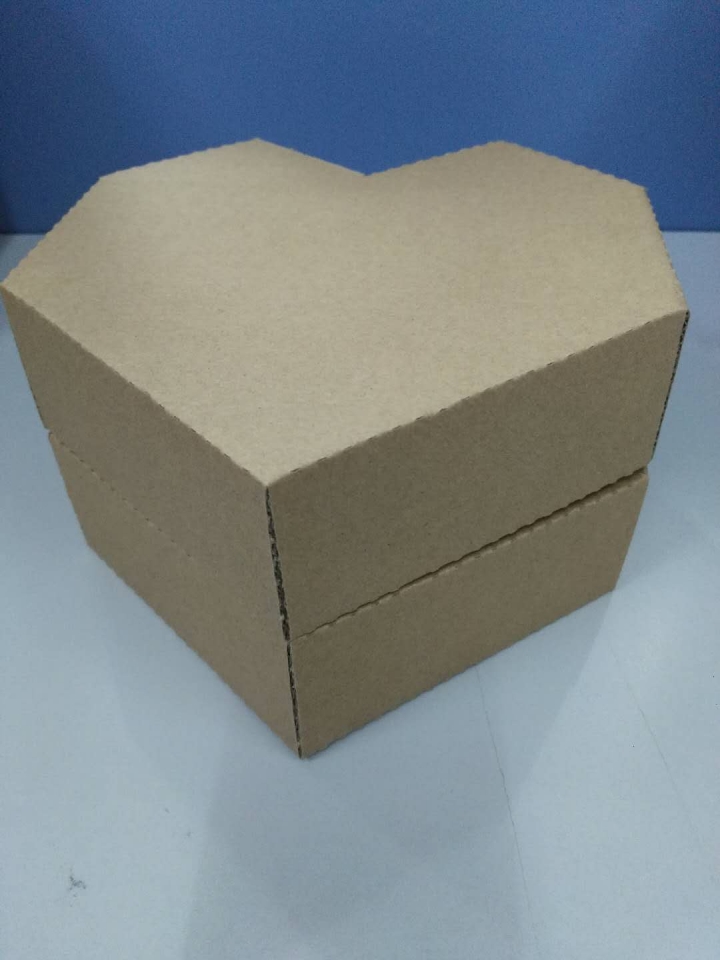

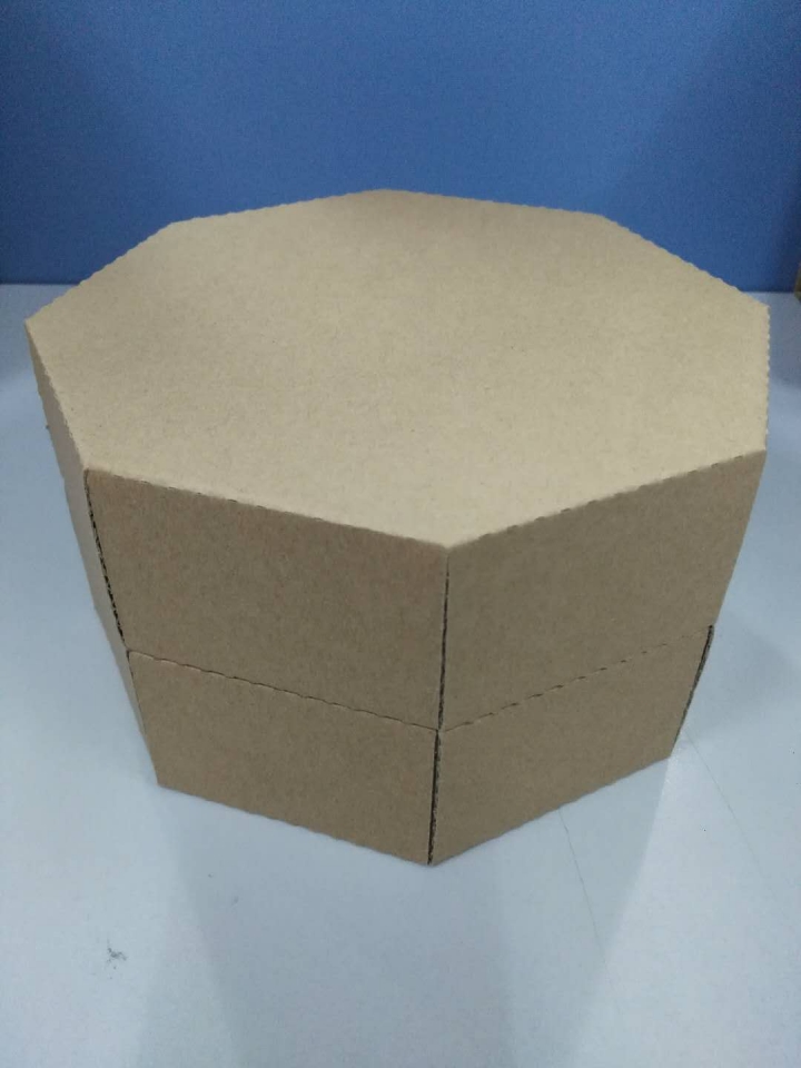

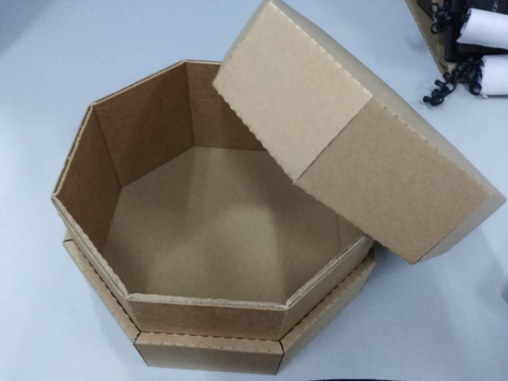

练练手画的,1款八边形天地盒,附刀模图,喜欢下载来割割,可当礼品盒哦 471728315553128540.jpg 782391310754144658.jpg 782848557342532664.jpg 842530188874058188.jpg

发表于 2018-4-13 11:54:35 | 显示全部楼层
这个看起来有点意思,楼主我想知道你做的牙刀规格是怎么样的?
签到天数: 67
65
60
452
 楼主| 发表于 2018-4-13 14:16:52 | 显示全部楼层
2x4,刀线是2

发表于 2018-4-15 08:03:03 | 显示全部楼层
你上下盖么有插口是怎么防止他们弹出来的!!
签到天数: 67
65
60
452
 楼主| 发表于 2018-4-16 15:08:11 | 显示全部楼层
图纸里有1块双坑垫板在成型后垫里边,等于压住了周围纸板

发表于 2018-4-21 11:37:02 | 显示全部楼层
中间墙上有接缝吗 怎么处理的呢

发表于 2024-3-8 08:43:24 | 显示全部楼层
爱心上面内折的 怎么处理的
