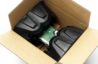

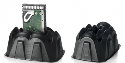

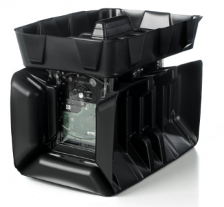

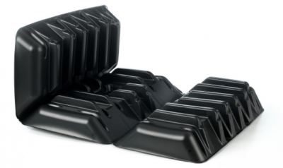

发表于 2014-4-2 12:19:11 | 显示全部楼层
好像硬盘包装
上面盖的吸塑可以直接连一起,四片连
签到天数: 36 天
69
704
发表于 2014-4-25 19:55:51 | 显示全部楼层
strayll 发表于 2014-4-2 12:19
好像硬盘包装
上面盖的吸塑可以直接连一起,四片连
四片连在一起,在包装作业性上面没有目前的方式好操作。

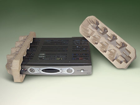

发表于 2014-4-25 20:06:06 | 显示全部楼层
纸塑也是不错的选择哦

发表于 2014-4-25 20:09:00 | 显示全部楼层
yezhuma_cn 发表于 2014-4-2 08:24
电子产品啊,需要控制加速度在临界加速度以下,代替EPS和EPS的包装设计。
相关资料显示,跟EPS相比,价格 ...
相比EPS /EPE,吸塑/纸塑在降低跌落测试中的G value问题,会相对有难度耗时些。
