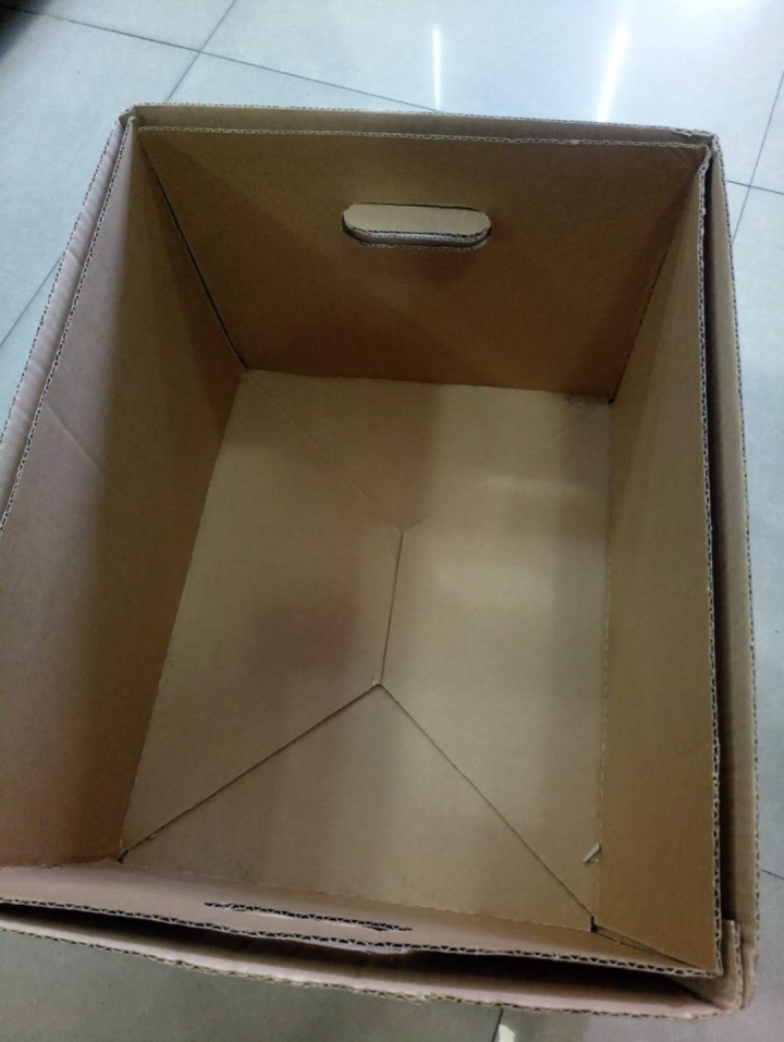

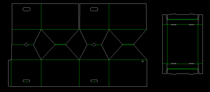

发现一款双层的纸箱,各位有什么看法
双层箱刀模图.dwg
254.97 KB, 下载次数: 39, 下载积分: 迷币 -2

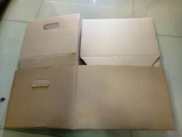

发表于 2018-3-23 10:22:22 | 显示全部楼层
快劳盒啊。不是n多年前的盒型吗

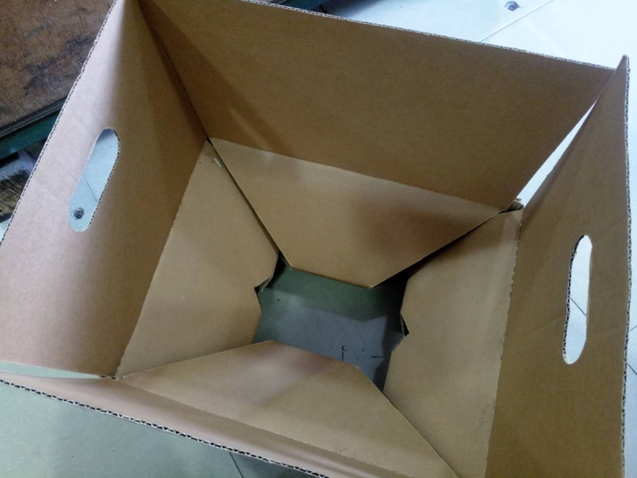

发表于 2018-3-24 09:15:54 | 显示全部楼层
这种盒型适合较重,且容易戳烂盒子的产品,多一层保护,它的亮点在于一纸成型

发表于 2018-4-2 09:30:03 | 显示全部楼层
学习了,结构很巧妙,结构设计要的就是这种感想的态度,算是一种创新。加油

发表于 2018-7-3 20:16:47 | 显示全部楼层
补充一点,玩具方面也用的多,产品有尖点保护起来还是不错,但产品太重就不适合,这种盒子盒底不能太承重
