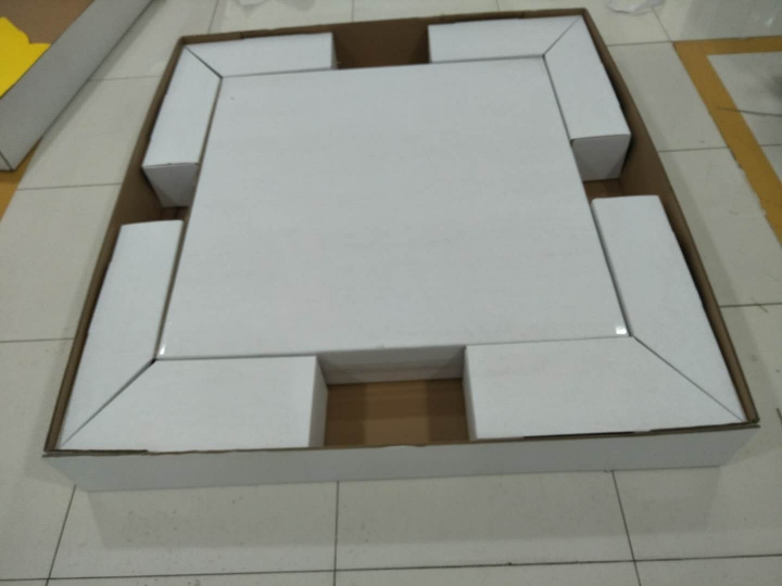

看看还有改进的地放不

发表于 2018-3-11 09:03:13 | 显示全部楼层
挺好的

纸张太浪费了
发表于 2018-3-12 09:21:26 | 显示全部楼层
护角的厚度有点大了,是不是可以减小些。目测有5cm,可以直接用5cm蜂窝板代替

 楼主| 发表于 2018-3-12 09:29:48 | 显示全部楼层
杭城路人 发表于 2018-3-12 09:21
护角的厚度有点大了,是不是可以减小些。目测有5cm,可以直接用5cm蜂窝板代替 ...
因为上面还有纸张,平摊开就是这么大。蜂窝板也是一个不错的方法。这个我她试一下。谢啦!!☆⌒(*^-゜)v

发表于 2018-3-12 17:25:56 | 显示全部楼层
这个看上去有点弱。
垃圾制造者。

发表于 2018-3-14 13:51:15 | 显示全部楼层
我不知道楼主护角中间的产品是否很重,市面上牛奶盒包装结构不错,省纸还易成型,供楼主参考借鉴。

 楼主| 发表于 2018-3-14 18:36:05 | 显示全部楼层
重量在25KG左右图片看不到,不知道为什么。

发表于 2018-3-20 13:36:43 | 显示全部楼层
传上去了呀,加我QQ:604042280,我传给你参考参考
