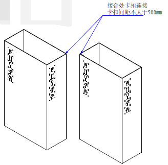

这2种卡扣,你看看

谢谢回复,不过我觉得应该是那种塑料类型的卡扣,直接卡在上面的,您有见过吗

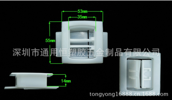

找到了,就是这种的

没有见过没看明白这塑料卡扣是怎么用的。相比之下,用纸板自身的卡扣从成本和工时来说会不会更有优势?
点评
这种卡扣在大家电外包装上常见,记得小米的无边电视外纸箱就用到了这种卡扣  发表于 2018-3-3 10:35
