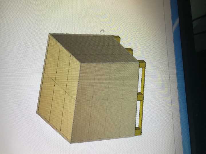

托盘打托发货外套大纸箱,大纸箱箱型0200型,边压强度3.2kn/m,里面的小纸箱,边压强度等于大纸箱边压强度,小箱毛重13kg,请教如何计算出大纸箱的堆码层数

我感觉你这堆码,边压强度应该是大小纸箱相加

那这个边压强度是四个小箱的边压加一个大箱的边压?是这样算吗?

边压强度对于算堆码没用吧,您的试样定量是多少呢?可以根据试样定量确定还压强度,再根据环压强度求出抗压强度,根据抗压强度和安全系数就可以确定对吗层数了

McKee Excel 计算堆箱高度和空箱承受压强。
http://www.packme.cn/thread-5451-1-1.html
