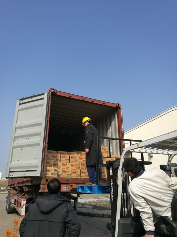

公司产品出口走集装箱海运到台湾,由于订单量偏小,又不拼柜,故20尺柜在厂区装箱如下。内装产品为食品,轻量化,单箱重量不超过5kg。
麻烦各位高手看下,这样的装箱方式有何不妥,主要是担心前后晃动移动。如何改善,客户对外箱外观还是比较在意的。
当然我们也没有考虑打托盘加缠绕膜,因为成本太高。

充气袋可以整点
长远还是打托好点的~

加装  集装箱防护网

Packme 发表于 2018-2-26 14:30
充气袋可以整点
长远还是打托好点的~
上部空这么多,有影响吧?
左右可以加东西或者充气袋,但考虑到产品在箱子中堆码很低,且存在高低差(本次是两个产品),担心起吊或者其他过程中产品发生碰撞。

乡下麦子 发表于 2018-2-26 15:47
上部空这么多,有影响吧?
左右可以加东西或者充气袋,但考虑到产品在箱子中堆码很低,且存在高低差(本 ...
上面可以加防护网约束~

里面的散装,高度一致,外面的打两个滑脱挡一下,基本不会有问题
