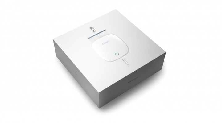

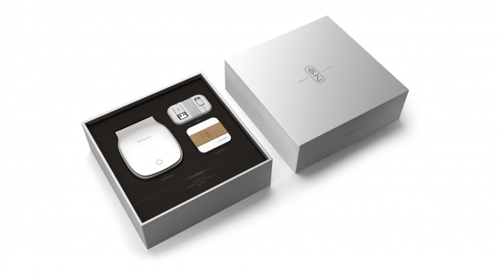

先上图,看完我们再点评下:
智能睡眠检测器包装欣赏
智能睡眠检测器包装欣赏
智能睡眠检测器包装欣赏
智能睡眠检测器包装欣赏
智能睡眠检测器包装欣赏
智能睡眠检测器包装欣赏
智能睡眠检测器包装欣赏
智能睡眠检测器包装欣赏

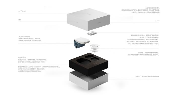

点评:1. 盒子和内衬设计的很有科技感,给你感觉简洁整齐;
      2. 内衬采用EVA+黑卡黏贴,细节做的很到位;
      3. 仪器取出未设置指甲位和扣位,这个完善下包装会更完美。
大家的意见呢?

发表于 2018-5-17 14:48:29 | 显示全部楼层
大量EVA 染黑色异味很重,直接接触产品 卫生安全没保证

发表于 2018-5-25 21:53:27 | 显示全部楼层
如果内存都采用纸卡,不是更好?

发表于 2019-5-16 11:20:15 | 显示全部楼层
内托建议用黑色PS做,吸塑效果要好的话,表面可以喷橡胶漆。个人愚见!

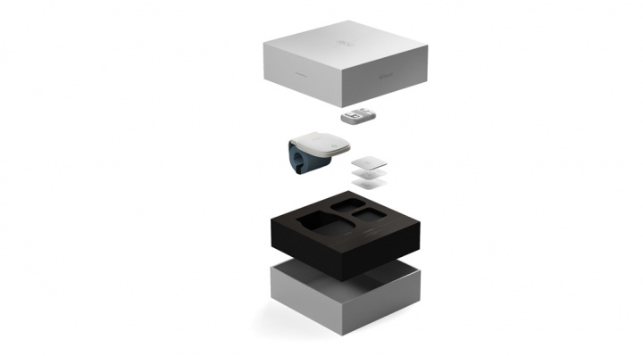

发表于 2019-7-8 14:07:08 | 显示全部楼层
楼主,这种包装的爆炸图是怎么做出来的?有视频教程吗?
