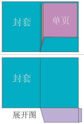

现整一个封套解释图,不了解封套的伙计可以直接看上图。
下面说说我要悬赏的内容:
就是怎样的结构可以让封套在桌子上立起来,单页放在前面让人随意拿取~
我的思路是在背后开孔,然后靠孔撑起来~
大伙有无更好的思路呢,画个示意图能看懂就好,如果结构新颖,另外有共享银赠送哦,谢谢。

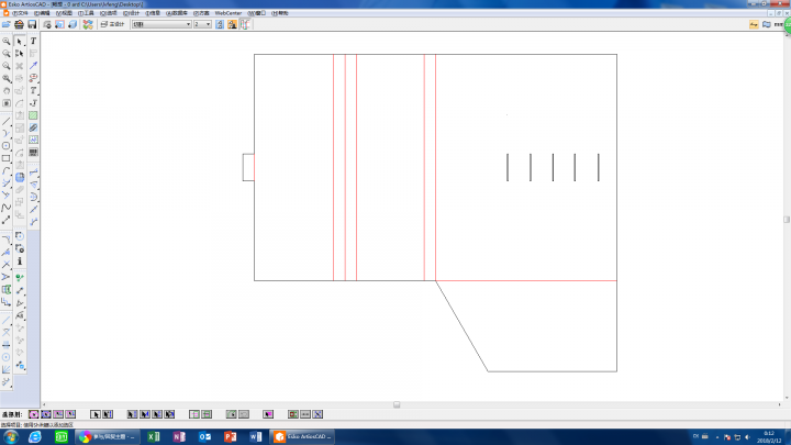

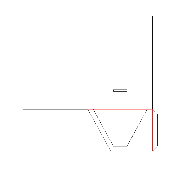

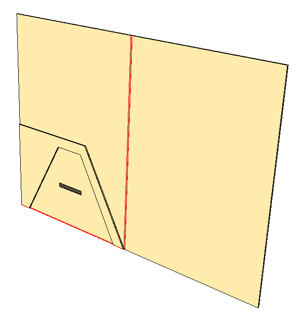

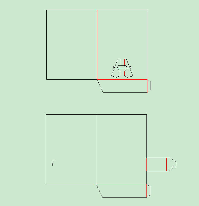

发表于 2018-2-11 16:23:15 | 显示全部楼层
画了一下,感觉理论上可行,但实际不一定。得试试
DWG格式的上传附件总是说不支持此类扩展名、。、。、。

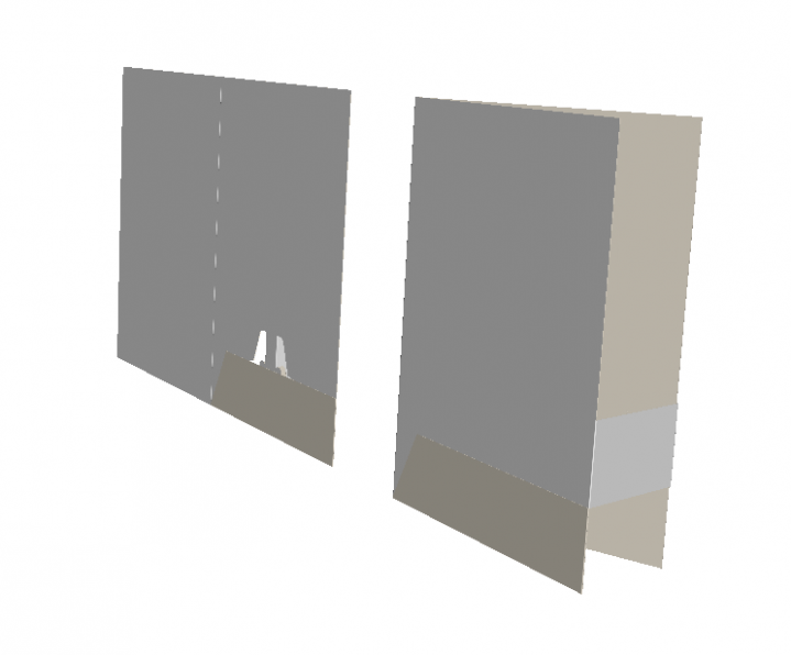

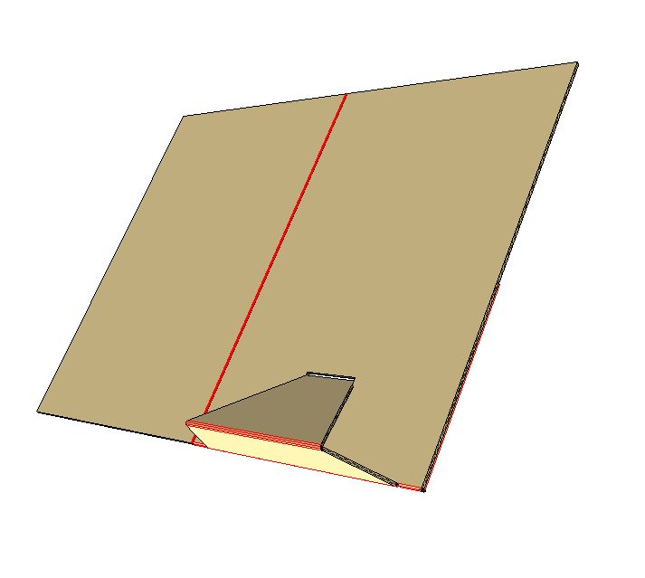

发表于 2018-2-11 17:29:11 | 显示全部楼层
是这样的展示效果吗?

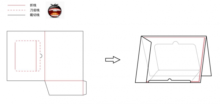

发表于 2018-2-12 00:13:47 | 显示全部楼层
不知道可行不,你试试?

发表于 2018-2-13 08:45:05 | 显示全部楼层
估计撑不住,但想法挺好的!
