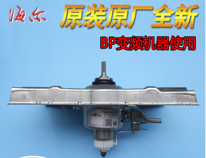

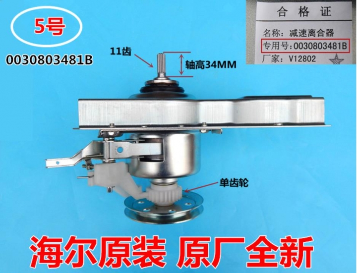

有做家电类电机和压缩机包装的大神吗?求教这二款包装怎么设计包装,使用的木箱内径尺寸是1150*950*940的。

木箱阶梯卡住,用螺丝锁定,基本没啥问题啊~

哈哈 好眼熟 三星机电就做这个 当时给蜂窝板做的 超级便宜的方案

蜂窝板的是2只装的 不是大箱加托盘类型

同楼上,看包装模数了,蜂窝板做切割开槽,很好用的
