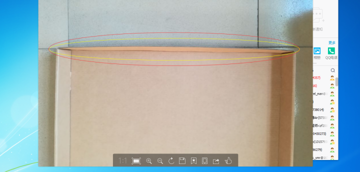

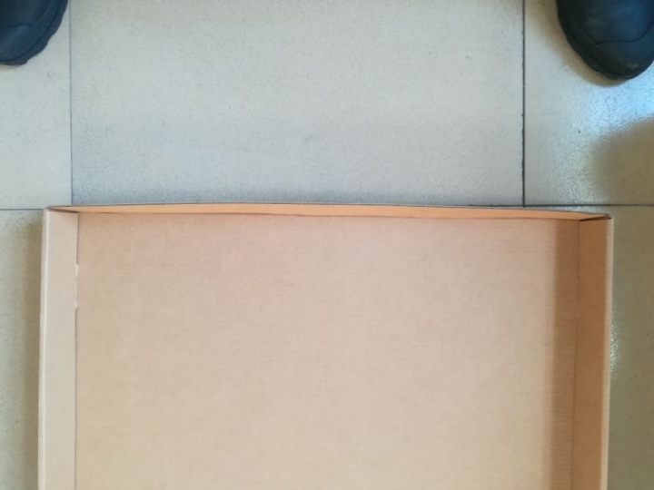

用瓦楞纸板做得大尺寸上下盖盒子,盖子和底的中间会出现鼓边现象,有没有方法解决,或者是其他的做作材料或者工艺来解决,谢谢大家

这个现象无法避免,不管用什么材料都多少会有一些,除非你用铁来做就笔直了
发表于 2018-2-2 09:18:58 | 显示全部楼层
估计是瓦楞楞向的问题,横楞上面鼓,竖楞侧面鼓,做个选择吧~

你可以试试像两端一样的双折边,效果会好很多

看图这个尺寸也没有很大啊,天地盖就是会鼓边,用纸的话没法完全避免但是可以改善像4楼说的都用双折线,另外在双折线位置打齿刀线也会成型得更加方正点,而且好折
