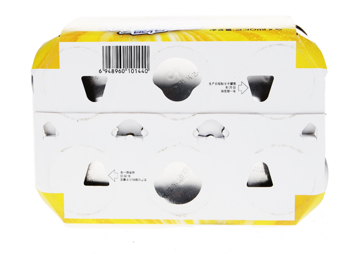

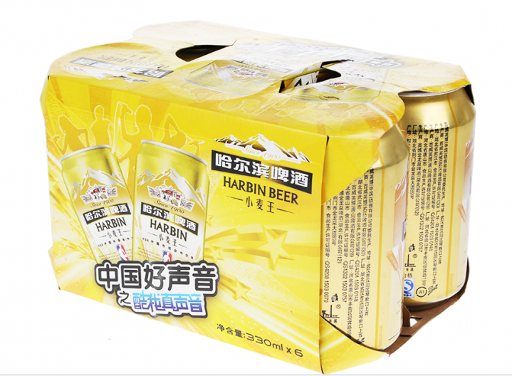

各位大神:
谁有集束包刀线图,求赐教,谢谢!
另外请问这个手工装可以吗?

发表于 2018-1-23 15:42:55 | 显示全部楼层
买一个,自己画下

发表于 2018-1-23 16:22:43 | 显示全部楼层
可以手工包的,以前以为很慢,事实 上工人1秒可以包两到三个,简直刷新我的三观!!!!

发表于 2018-1-23 16:38:23 | 显示全部楼层
可以手工装

 楼主| 发表于 2018-1-23 18:04:48 | 显示全部楼层
VINCE04 发表于 2018-1-23 16:22
可以手工包的,以前以为很慢,事实 上工人1秒可以包两到三个,简直刷新我的三观!!!! ...
1秒钟2-3个?不是10秒钟?

 楼主| 发表于 2018-1-23 18:05:31 | 显示全部楼层
嗯嗯,好的,感谢您的回答

 楼主| 发表于 2018-1-23 18:06:06 | 显示全部楼层
jovi1985 发表于 2018-1-23 15:42
买一个,自己画下
嗯,还是得买一个了

 楼主| 发表于 2018-1-24 09:19:32 | 显示全部楼层
xxlxb1106 发表于 2018-1-23 22:26
1:这个包装有专利。不是画一个就能用的、
2:可以手工包。速度很快。装好底部一般工人用签字笔之类的戳一 ...
嗯嗯,感谢解答,请问怎么能查到这个专利?

发表于 2018-1-24 13:32:33 | 显示全部楼层
美德的专利,配有专门的设备!
如果手工装,效率太慢,也不需要这个结构了

 楼主| 发表于 2018-1-25 10:12:24 | 显示全部楼层
jovi1985 发表于 2018-1-24 13:32
美德的专利,配有专门的设备!
如果手工装,效率太慢,也不需要这个结构了 ...
您是说美德维实伟克康茂股份有限公司的专利吗,在国家专利局网站上没有查到相关公开的专利文件
请问手工装有什么推荐的结构吗,谢谢!
