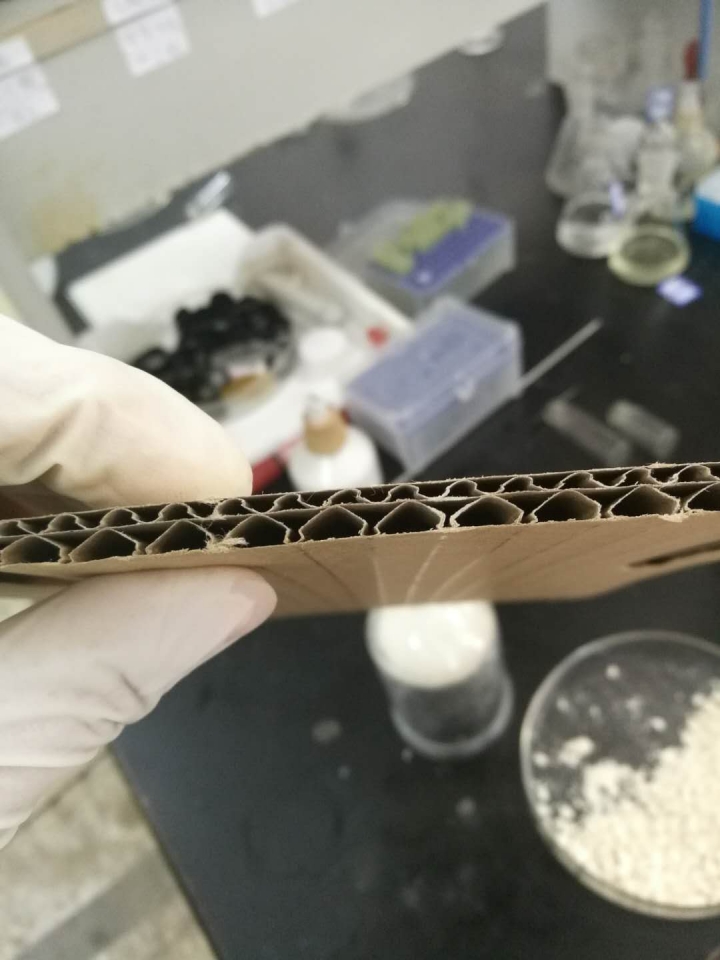

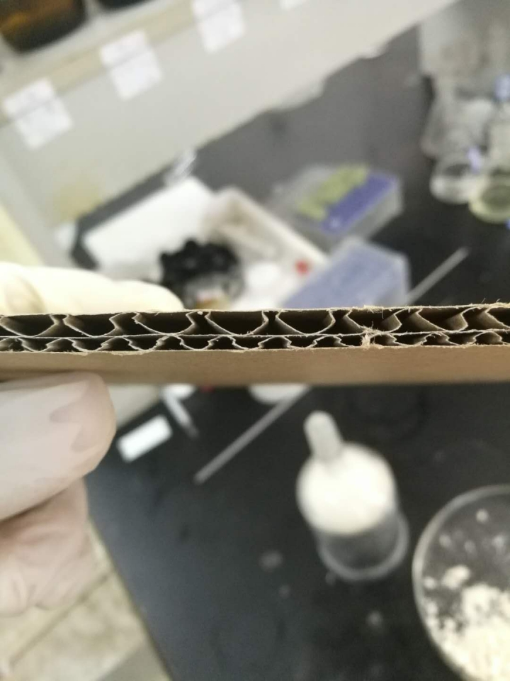

有哪位大神知道这种楞型叫什么,有什么好处吗。最近在实验室开药品箱的时候发现的。好像是一种被刻意做断瓦楞的新式瓦楞纸板。求回复!!!!!
貌似是一种被刻意做断的ab楞
貌似是一种被刻意做断的ab楞

常规的V、U、UV ,这个可能用的瓦楞辊齿 不太一样

有做断了?你确定不是压扁变形了?

。很整齐,还有好多,看起来感觉不太像压坏的。而且这种主要都是做内层隔板在用,感觉好像蛮特别

我也觉得,所以蛮好奇这个是什么型号

A瓦楞辊像是定制的

也就是说只是不是标准棱形的一个个例,可以这样理解吗

第一次见,只是不知道性能如何
