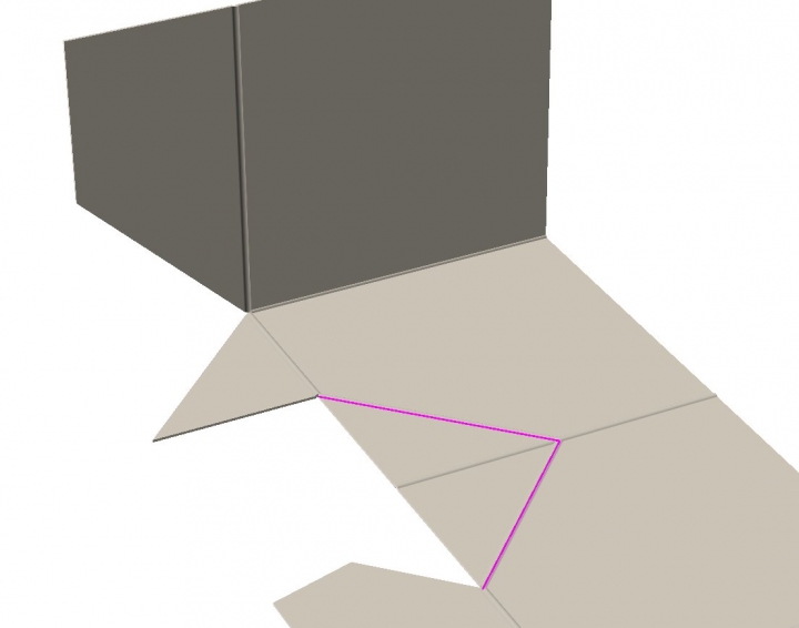

如图所示这种向内折一定角度的如何在ACAD里操作,譬如向内折30度?

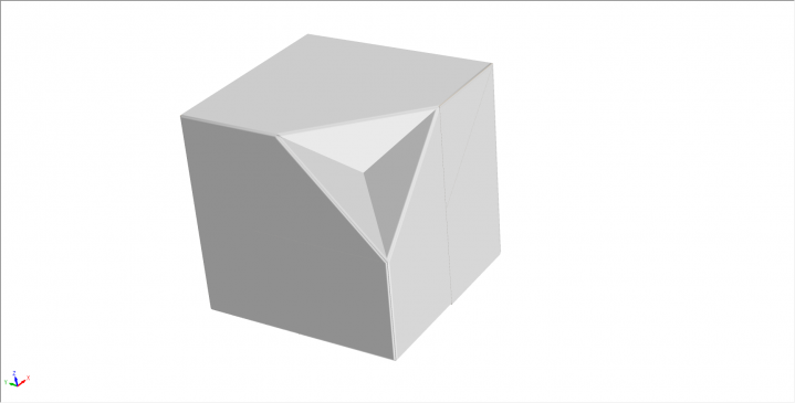

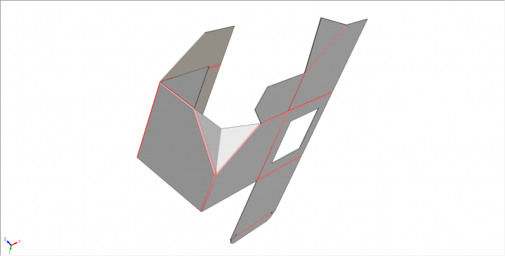

发表于 2018-1-5 16:34:02 | 显示全部楼层
为什么我这边是可以折的

搞明白了,要先折成方体,
