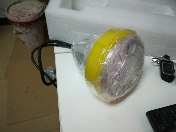

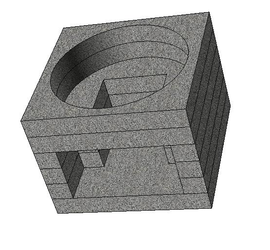

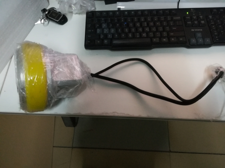

求助!!帮忙看下这个 用EPE 做内衬好 ,还是用瓦楞做卡格好一些
这么设计有点浪费啊
这么设计有点浪费啊

发表于 2017-12-20 09:12:19 | 显示全部楼层
这种铸造件 没有比较精密的内部结构和易损凸起 所以这种包装只需要要考虑内部固定 和外部的耐破 这样使可以参考瓦楞纸板内衬固定 但是外箱的面纸要考虑高耐破纸或者是全木浆纸 结构不用太复杂  纸需要固定住内装物即可  还有最好不好侧放  侧方对外箱而言是点接触 那样对外箱的压强会比较大 建议竖直放 外箱加强底部 无需悬空 无需缓冲

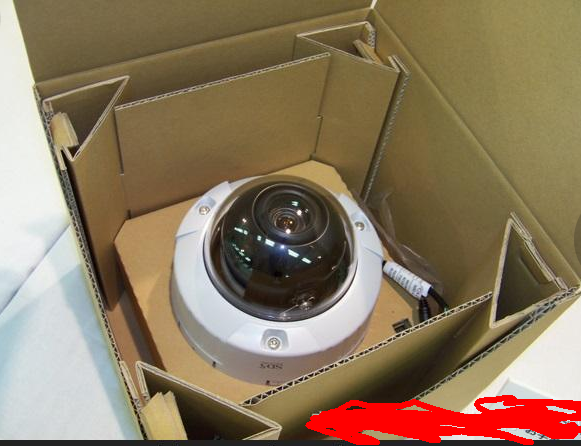

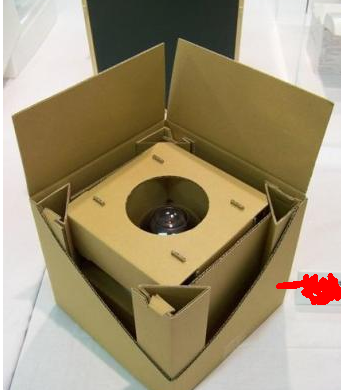

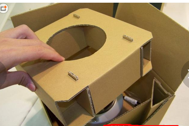

发表于 2017-12-20 13:42:16 | 显示全部楼层
网上看到类似的包装,感觉挺适合你的产品

发表于 2017-12-20 09:24:23 | 显示全部楼层
泽后来 发表于 2017-12-20 09:12
这种铸造件 没有比较精密的内部结构和易损凸起 所以这种包装只需要要考虑内部固定 和外部的耐破 这样使可以 ...
说的很有道理,设计产品包装方式,产品特性很重要。
1.易损件重点考虑缓冲,易损点的特殊保护;
2.非易损件,重点考虑固定与定位
3. 较重的与有尖锐点的产品,重点要考虑防止外箱戳破,用高耐破外箱
4. 产品无支撑力的,比如纺织品,考虑加强外箱的边压  等等

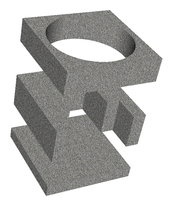

发表于 2017-12-19 21:44:10 | 显示全部楼层
这样设计是有点浪费啊~
感觉还算规整,整个盒子加内衬就解决了啊~

 楼主| 发表于 2017-12-20 09:01:00 | 显示全部楼层
Packme 发表于 2017-12-19 21:44
这样设计是有点浪费啊~
哥哥  我就是想问 怎么个结构的内衬。。。

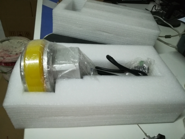

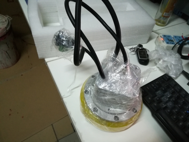

 楼主| 发表于 2017-12-21 17:41:26 | 显示全部楼层
肆柒 发表于 2017-12-21 17:07
我觉得可以这样
这个件下部的圆盘可以转动,厂家说属于精密件,要防摔 、防震。
瓦楞内衬已经被领导否定,全力EPE或者EPS 了,亲 这个我打样试下
