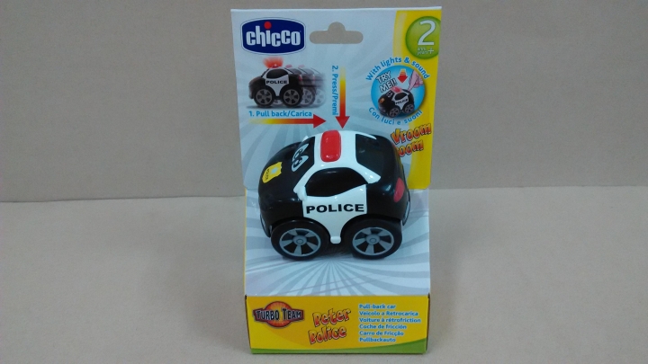

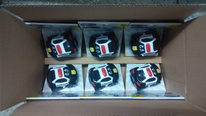

随便上载一款小车玩具包装,包装盒为展台形式,但装箱比较巧妙,需要面对面装但考虑相互碰撞需要在中间加一有刀模线的内咭,供大家鉴赏,谢谢。

一箱只放了6个产品,纸箱挺空的;是不是可以改成12装,对称放,产品中间用发泡棉隔开
发表于 2017-12-18 08:51:22 | 显示全部楼层
箱子太空!

为什么不背对背放,不是可以省掉中间那个隔卡

谢谢你的建议,但装箱数量客人有要求的,这个无法更改的

会擦掉小车车灯的油漆

不错的建议,只有一个疑问,这样会有点影响美观

不太懂你的意思,能明白些说么

感觉背靠背放是个不错的选择
