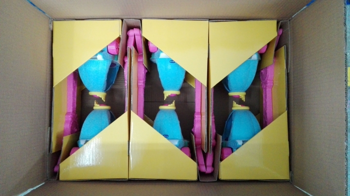

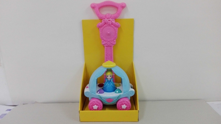

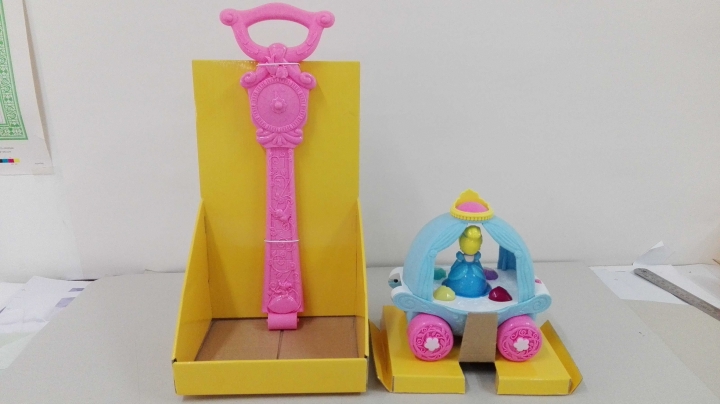

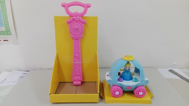

奉上一款公主车玩具包装及入卡通箱案例,包装时将手柄与车拆除,消费者购买后提手柄拿回家,玩耍之前拆除包装自行组装,请大家查阅指点,谢谢。

肆柒 发表于 2017-12-19 16:19
车子好像没固定?个人觉得可以把车子的底座加高一点然后在底座上开孔,把轮子卡进去 ...
一看就是没有娃的人,玩具要么是本身的螺丝固定在纸板上,要么就是魔术扣固定
发表于 2017-12-18 14:40:30 | 显示全部楼层
这一个缓冲做的比较好~

发表于 2017-12-19 08:30:53 | 显示全部楼层
竟然侧着装箱。。。

发表于 2017-12-19 16:19:57 | 显示全部楼层

 楼主| 发表于 2018-1-19 15:18:53 | 显示全部楼层
有固定,车仔底部有开孔,锁在纸卡上面
