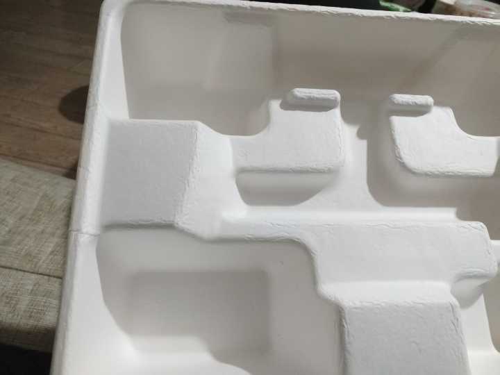

如图,请教一下大家关于纸浆模塑几个问题。
1  用什么材料才能让纸浆模塑看起来很平整和干净?
2  开模费用一般多少钱?
谢谢。

一纸叫A4纸纯木浆或者甘蔗渣,或者竹子 ,做湿压,成本高,要量大
还有就是用现在的这个,用高吨位的压,有一定的平整
开模量大不收钱,有的做到一定的货款返模具费
像你这个普通的纸浆模,一般对外7000左右的收,成本应该5000左右,好像是这个价,深圳的

甘蔗渣做浆 不要废纸浆 湿压

先把废纸打成浆,然后用带网的模具,吸成型,然后晒或者烘干,然后用高吨位的热压整下型

湿压的模具说要2万左右
干压的,像你这个便宜

湿压会平些,真要很平用吸塑制品
