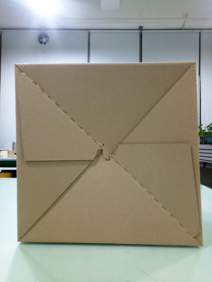

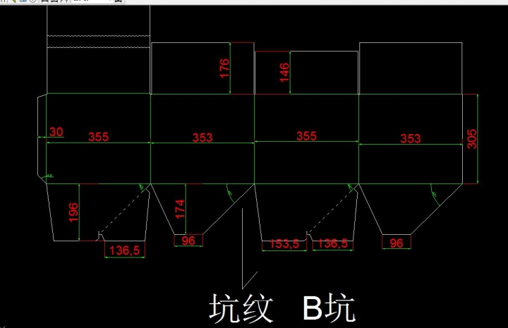

这个自锁底箱成型后底部挺歪的(可能看图片感觉不明显),弄了很久没搞出个所以然,请大神帮忙看下是哪里有问题
自锁底.dwg
302.86 KB, 下载次数: 25, 下载积分: 迷币 -2

发表于 2017-12-5 20:49:09 | 显示全部楼层
楼主,我传一个没有问题的给你,你自己对比看一下哪里不同导致的问题
自动锁底.dwg
47.97 KB, 下载次数: 69, 下载积分: 迷币 -2

 楼主| 发表于 2017-12-5 22:25:27 | 显示全部楼层
谢谢!你这个也是B坑吗?

发表于 2017-12-6 13:46:17 | 显示全部楼层
纸张厚度太大,b瓦不适合做自锁底。 应该用插口底

发表于 2017-12-6 16:35:13 | 显示全部楼层
小彭友 发表于 2017-12-5 22:25
谢谢!你这个也是B坑吗?
我是按E坑的纸厚做的让位,供你参考

 楼主| 发表于 2017-12-16 19:14:54 | 显示全部楼层
看了一徳轩文章,我这问题解决了。也分享给大家【包装结构】折叠纸盒底部结构国家标准与一德轩实践http://mp.weixin.qq.com/s/_4lzXMOogyvpnUGc7LcbwA
