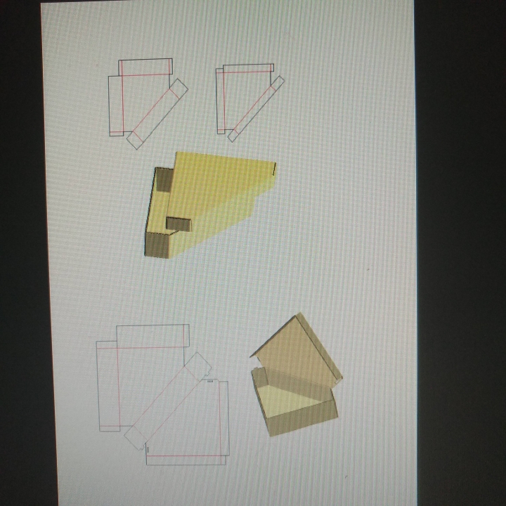

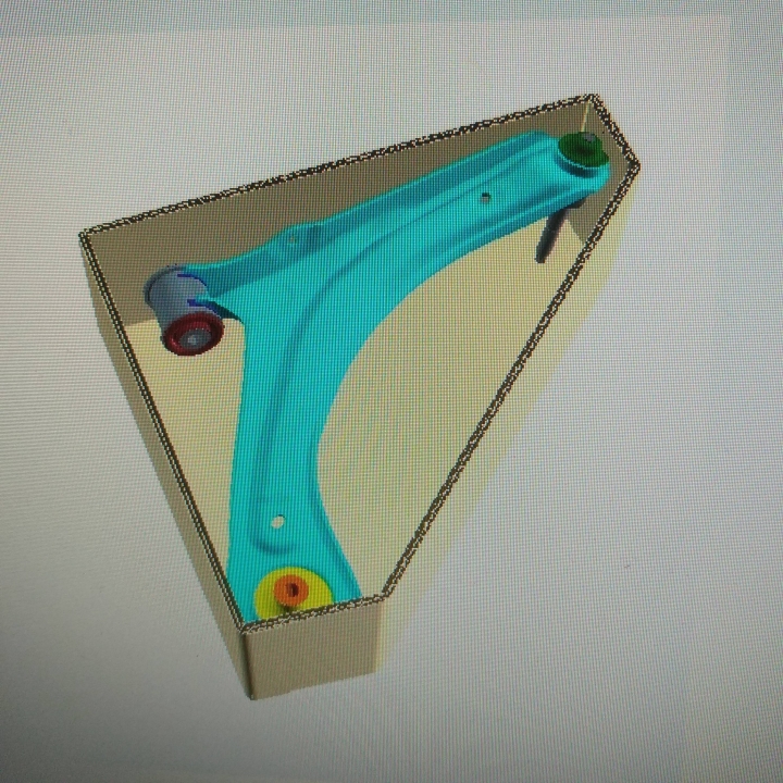

最近在做车控制臂的包装,根据它的形状做了两款箱子。发给大家批评一下我,看有没有更好的样式。或者该注意的细节。 IMG_20171129_150746R.jpg 2017-11-29_15.11.43.jpg

发表于 2017-11-29 15:14:42 | 显示全部楼层
这个三角盒设计的不错,两个并一起就可以设计纸箱了!
很好的设计!

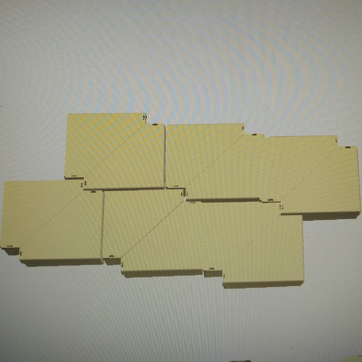

 楼主| 发表于 2017-11-29 15:54:25 | 显示全部楼层
2017-11-29_15.53.07.jpg 如果产品必须一个一包的话,比正常的纸箱省一半体积。

发表于 2017-11-29 16:34:28 | 显示全部楼层
里面不需要再放点其他的减震辅料吗?
比如珍珠棉什么的,单个克重应该蛮重的吧
另外, 想请教一起你用的是什么材质?

 楼主| 发表于 2017-11-29 18:46:18 | 显示全部楼层
QQ312222906 发表于 2017-11-29 16:34
里面不需要再放点其他的减震辅料吗?
比如珍珠棉什么的,单个克重应该蛮重的吧
一般都是套气泡袋就装纸箱了,我只是展示一下纸箱,毕竟气泡袋我不会画,哈哈。
材质的话3千克以下用的A楞,3层。
产品3千克以上用AB楞,5层。
克重的话因为是单位统一要求的量,就不列举了。

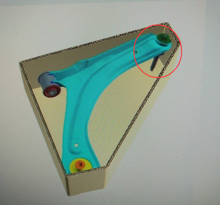

发表于 2017-12-8 20:38:12 | 显示全部楼层
楼主,图片中尖点的位置会不会有问题,有没有另外防护呢?

发表于 2017-12-9 21:06:20 | 显示全部楼层
控制臂都是装气泡袋丢在一起,你这是售后件?
