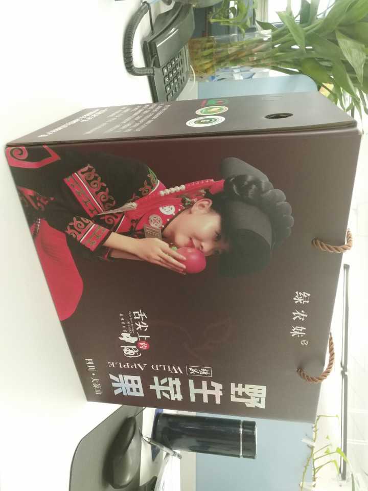

今天感恩节,公司发了礼物-礼盒装野生苹果
点评下包装,
1 盒子属于礼盒装,表面还有印银工艺,比那种0201箱型显得高档多了;
2 盒子采用插锁闭合,结构稳定,材料采用BC瓦。
上图大家看看……
531
901
4165
发表于 2018-1-11 16:36:50 | 显示全部楼层
建议大家15kg以内的,都用单瓦。
签到天数: 1185 天
170
223
包装小白
8396
发表于 2017-11-23 16:58:12 | 显示全部楼层
这种两边插中间的锁扣方式好像用的不是太多啊
Form Follows Function.
签到天数: 246 天
75
28
1669
发表于 2017-11-24 11:12:43 | 显示全部楼层
几斤重的产品,使用CB楞啊
签到天数: 2812 天
29103
 楼主| 发表于 2017-11-24 11:36:11 | 显示全部楼层
乡下麦子 发表于 2017-11-24 11:12
几斤重的产品,使用CB楞啊
应该有8斤左右!
签到天数: 246 天
75
28
1669
发表于 2017-11-24 11:38:55 | 显示全部楼层
箱子只要表上彩印纸,就会显得高档很多。
签到天数: 35 天
228

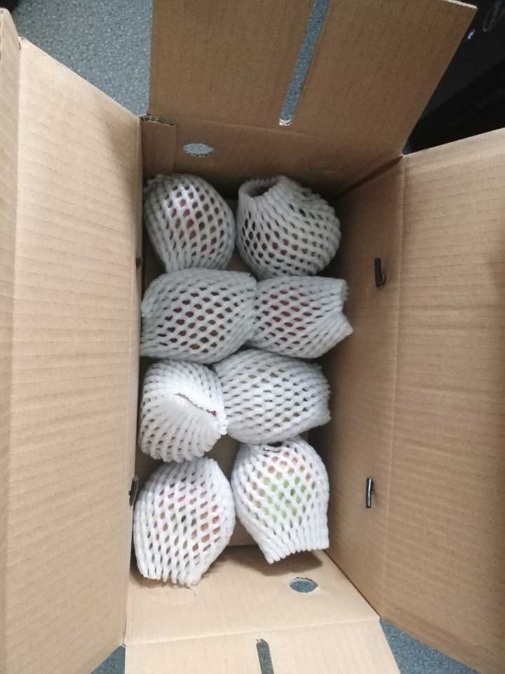

发表于 2019-11-29 10:27:12 | 显示全部楼层
外观看还可以,里面的话对苹果是没有保护的,感觉只是买了包装,对实质的苹果忽略了
