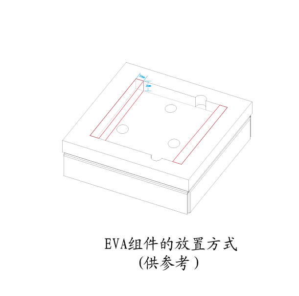

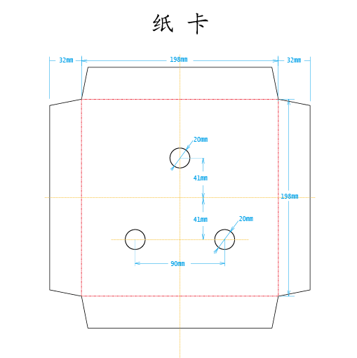

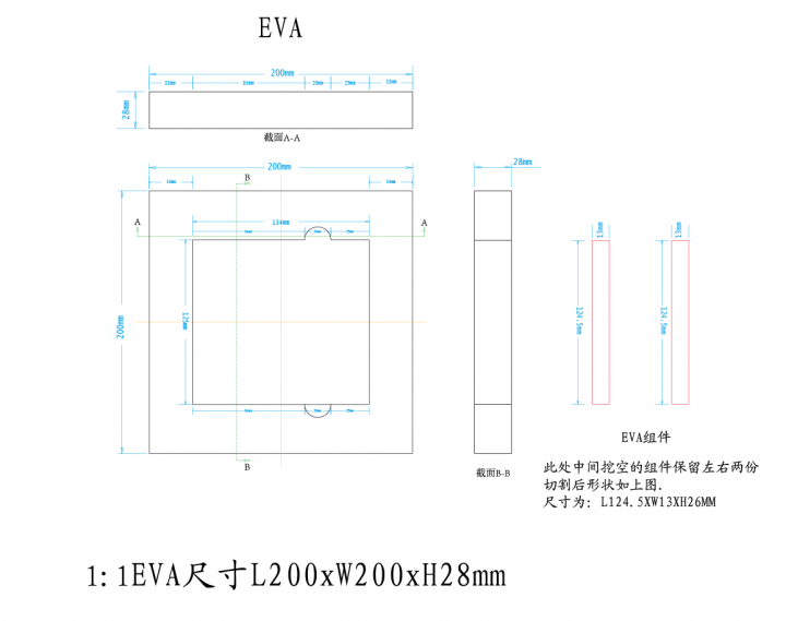

配件做什么样的瓦楞固定?
产品与包装盒
产品与包装盒
配件
配件
纸卡
纸卡
EVA
EVA
纸卡与EVA粘贴在一起
纸卡与EVA粘贴在一起

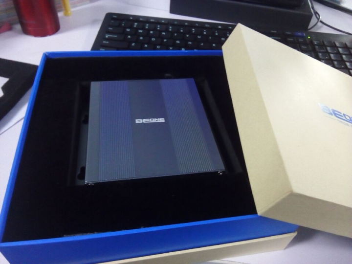

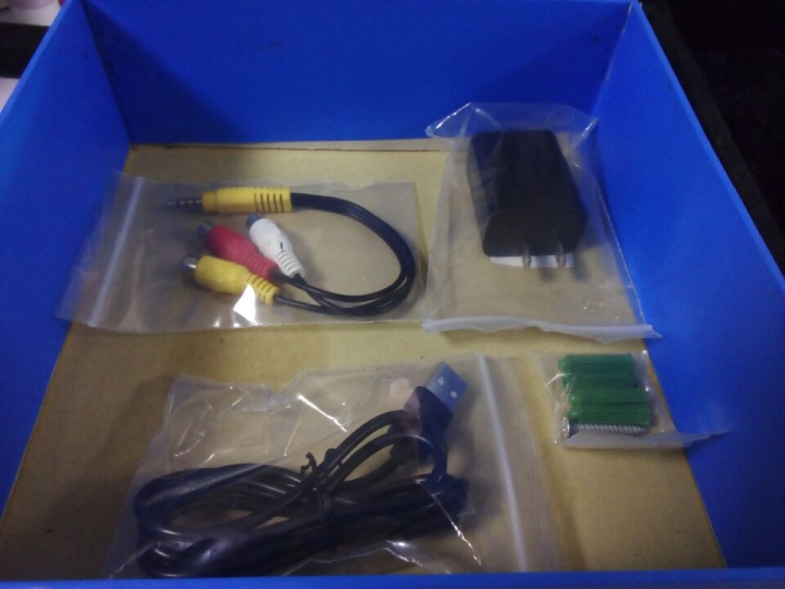

可以借鉴手机的配件包装
发表于 2017-11-17 09:07:19 | 显示全部楼层
或者放入一个白盒,卡在上面,这样看起来更整洁!

看着不像什么高档的,卡纸或瓦楞内衬好了,或者吸塑纸塑吧

主要是产品用内衬保护一下就行了,你那些配件完全可以做个格子分开就行,或者装个小盒子,就像楼上说的,手机,相机,笔记本电脑的包装都值得你参考你下。在成熟的产品包装已经有的前提下,如果没有更好的创新,借鉴的作用是对产品最大的负责。
