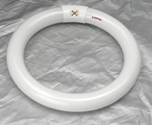

各位大神:
       附件图片的玻璃灯管,要求做一套快递包装,有没有好的建议?跪求!

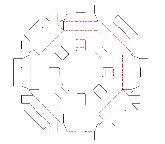

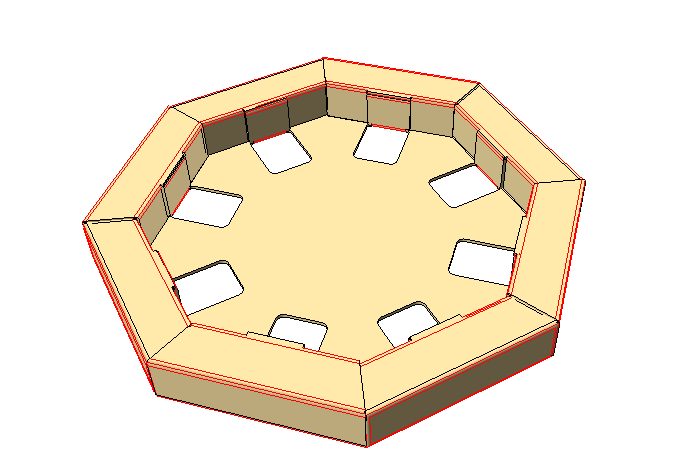

 楼主| 发表于 2017-11-15 16:59:05 | 显示全部楼层
lvfeng1992 发表于 2017-11-15 16:22
在来一个,这个只是内衬,这三种都要装纸盒,只是临时想的,欢迎大家批评指正。
好厉害,受益匪浅,谢谢大神!

发表于 2017-11-16 10:23:35 | 显示全部楼层
最后这个方案灯管要怎么放进去呢

发表于 2017-11-16 10:24:42 | 显示全部楼层
zzsbsbcao 发表于 2017-11-15 17:03
可以仅供参考下。。。
这个方案是比较复杂,成型也比较费力,但整体来说保护灯管是比较好的,赞
