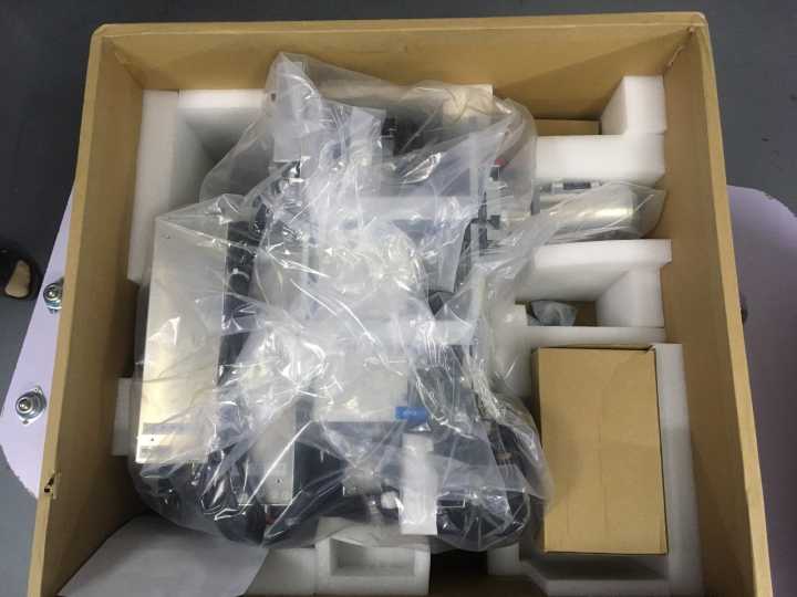

这个重型纸箱问题是占用很大的空间,有没有什么类似可折叠的方式减少包装占地空间。产品有的规则,有的不规则,都20多公斤重

如果大批量出,建议搞个纸浆模塑比较好!

Packme 发表于 2017-11-14 13:03
如果大批量出,建议搞个纸浆模塑比较好!
这个东西很贵,几十万,和定制的差不多,每次就几十台,划不来啊

发表于 2017-11-16 05:55:47 | 显示全部楼层
用G888G特种纸板制成地盖箱,让供应商将EPE直接粘在地盖箱就好

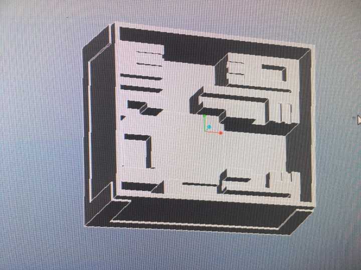

xxlxb1106 发表于 2017-11-20 00:06
这EPE没看出什么规律,其次你的图跟你的结构我怎么看也对不上啊。20KG的话直接用10cm(考虑机器贵的话12cm ...
谢谢你的建议,我最多只用了6cm的,现在来了个做精益的逼着改成不占空间的包装,说这个包装占满了仓库,无奈啊
G888G特种纸板是蜂窝纸板吗?我现在用胡就是蜂窝纸板

lvfeng1992 发表于 2017-11-15 17:57
这东西本来就很大,你去掉纸箱也节省不了多少占地空间,几十万的东西这么包一点也不浪费呀! ...
我也觉得,可是上面的说仓库里这种包装太占空间了。
