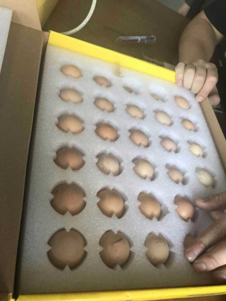

在一个包装群看到下面的图片:
是农家采用EPE网上销售鸡蛋的包装.

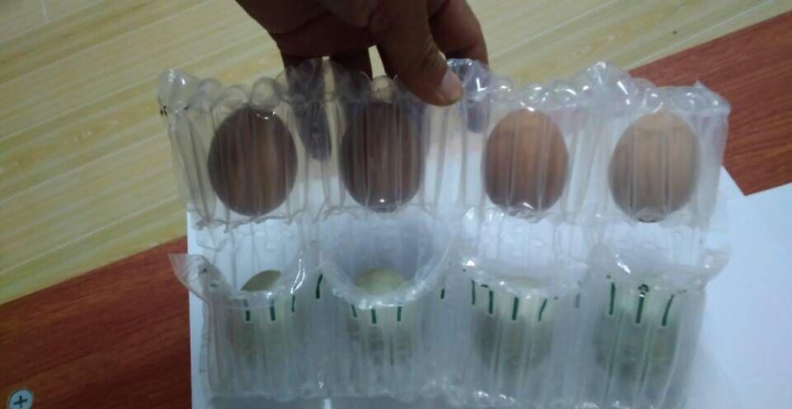

发表于 2017-10-31 11:05:50 | 显示全部楼层
补充一张图片
29
67
193
发表于 2017-10-31 17:14:03 | 显示全部楼层
1 更改EPE的开模方式  由现在的挖空式 改为切缝式  材料成本应该可以省掉30%

发表于 2017-11-1 17:24:12 | 显示全部楼层
充气袋可以考虑下。
垃圾制造者。

18
发表于 2017-11-10 14:56:46 | 显示全部楼层
您好,有切缝式的刀模图吗?
