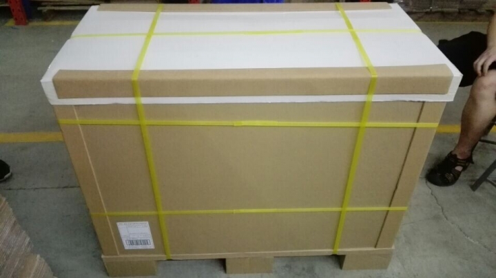

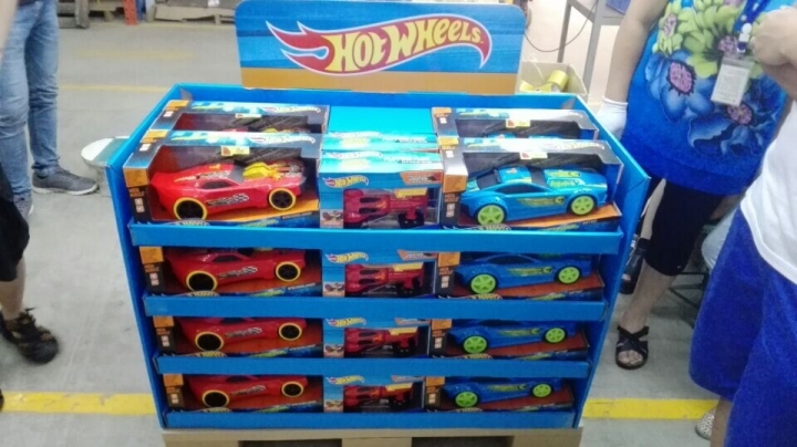

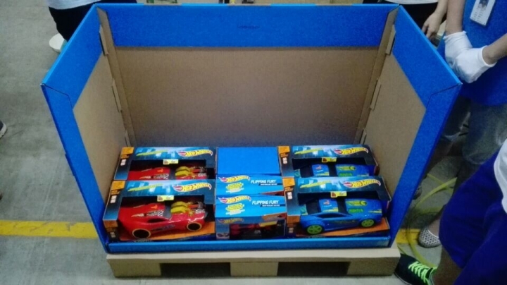

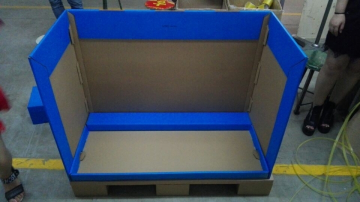

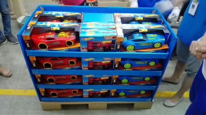

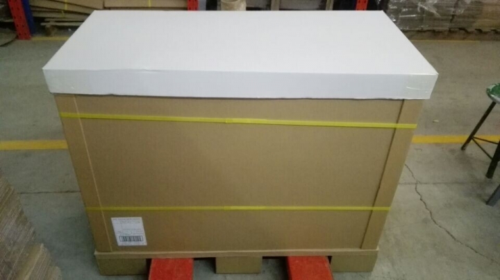

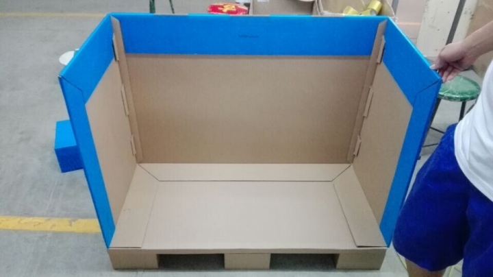

附图是一款国内外商场一款玩具的展示架,它运输前由厂家组装好,简单易懂,十分方便,如果大家还有需要改进的地方,欢迎留言指出,谢谢

发表于 2017-10-31 17:10:56 | 显示全部楼层
隔层之间没有固定  每托最底下的那层卡纸盒受力太大 容易变形  建议每一层固定在外展两侧  最好不要用胶水黏贴  用卡和结构比较好

感觉有那么长的分开2个pdq来做
估计是 48*20*43寸的沃尔玛半卡板堆头
