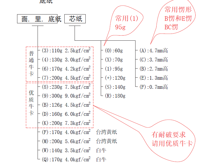

只知道瓦楞面纸的克重,如何计算单层瓦楞面纸的耐破强度,国家有什么标准,或者只能通过测试得到

发表于 2017-10-21 17:08:57 | 显示全部楼层
知道瓦楞面纸的克重,计算单层瓦楞面纸的耐破强度,列举常用的三种材料,这个是QA安规标准,希望对你有所帮助: 250G+B9  6.3 kgf/cm²;300G+B9  7.2 kgf/cm²;350G+B9  8.0 kgf/cm²。

客户要求耐破1380kpa,怎么配比瓦楞克重(B瓦楞)
