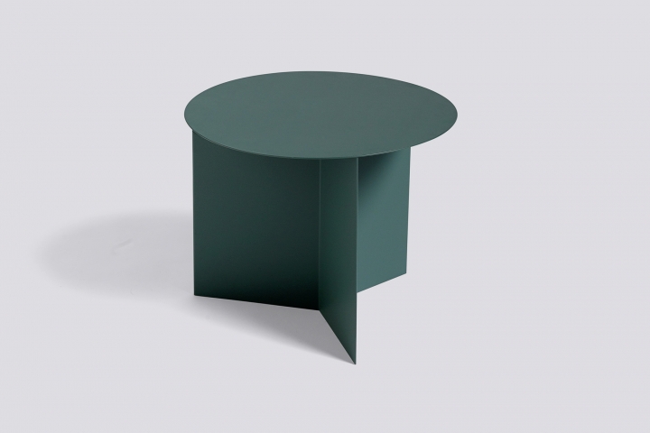

大家点评下,这款咖啡桌的包装,桌子是薄的铁片焊接,是不能拆开的、
附件图片是产品的样子,文件是包装方案

lvfeng1992 发表于 2017-10-17 13:34
直接珍珠棉做成内衬,底下装桌脚一半,上面套住圆桌不行吗?为什么要用这么多步骤? ...
珍珠棉做内衬,银子不少吧

为什么你们的产品都不能拆卸呢,这样太浪费空间了!
我们产品一直都是这种风格哦,这个不是我能改变的

建议改进产品的设计。空间浪费太大。

用珍珠棉护角保护桌脚那3条边,上下各一片珍珠棉板。纸箱4个角再用纸卡缓冲固定。如何?

这个咖啡桌的包装两种方案都很完美,相信它出售的价格也不会低,楼主做包装结构很厉害,这样的大型产品要做好很费脑细胞

楼主这个方案1很不错呦
