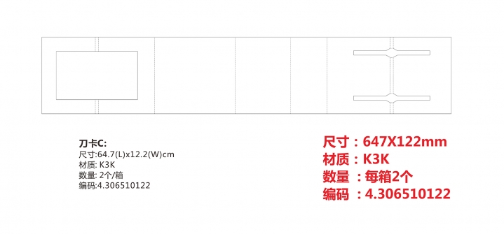

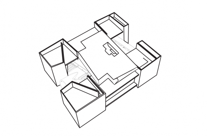

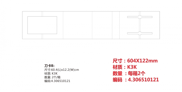

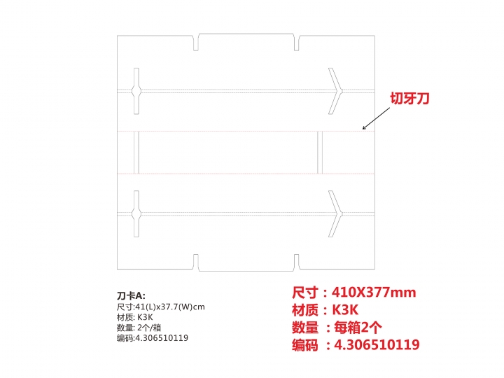

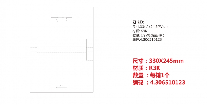

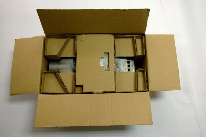

发表于 2017-10-14 16:00:28 | 显示全部楼层 |阅读模式
此图为手板效果
友情提示,此刀线格式为CRD
刀线图.cdr
59.94 KB, 下载次数: 59, 下载积分: 迷币 -2

发表于 2017-10-19 15:26:36 | 显示全部楼层
成效不错哦· 厉害!
PS:
出于成本考虑,是不是用珍珠棉会更节约一点?

发表于 2017-10-19 21:59:51 | 显示全部楼层
纸板现在这么贵,再加上人工会不会比珍珠棉贵了?这思路不错,值得借鉴。点个赞

发表于 2017-10-23 12:48:25 | 显示全部楼层
左右夹,以前做PC包装经常用到。

发表于 2018-9-16 15:19:24 | 显示全部楼层
切牙刀和撕裂线一个意思吧

发表于 2018-12-5 17:35:29 | 显示全部楼层
Sissi 发表于 2017-10-19 21:59
纸板现在这么贵,再加上人工会不会比珍珠棉贵了?这思路不错,值得借鉴。点个赞 ...
我也觉得,这个会比较贵,工厂大货生产估计要崩溃。不过设计很赞
