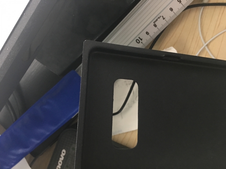

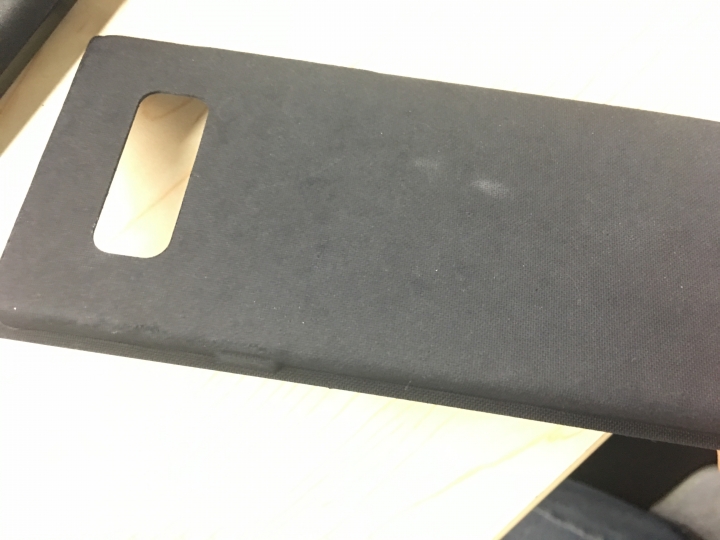

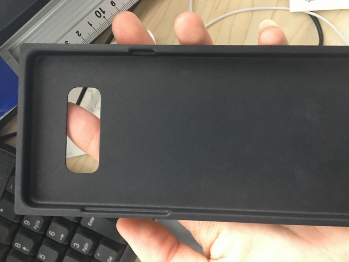

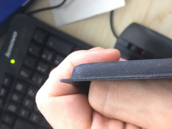

发表于 2017-10-13 15:11:55 | 显示全部楼层 |阅读模式
171
2004
发表于 2017-10-13 16:46:29 | 显示全部楼层
纸浆模 哈哈
签到天数: 230 天
4759
 楼主| 发表于 2017-10-13 16:54:12 | 显示全部楼层
不是吧,我大概看了下,共两层,一层是像是PS,另一层像是纤维布之类的。就是不确定,第一次见这样复合的...
388
2471
活跃会员
发表于 2017-10-15 15:42:20 | 显示全部楼层
好像是甘蔗渣原材料。价格是回收纸板做的纸浆的3倍
签到天数: 1536 天
9453
发表于 2017-10-15 21:13:12 | 显示全部楼层
是纸浆模,湿压的,上面那有的会复膜
一个普通的我
签到天数: 48 天
139
496
发表于 2017-10-17 16:11:57 | 显示全部楼层
目测背面网印,正面光滑,从工艺上看应该是湿压纸塑。材料也像纸塑,一般由于切边原因会造成侧边分层现象。你可以用手撕一下,如果确实有薄膜,那应该是纸塑有覆膜,但是这种工艺一般不常见,如果真的有,我倒想看看实物样品。
170
141
发表于 2017-10-19 15:29:07 | 显示全部楼层
我见过实物。
是在纸浆厂制作的
貌似表面是有覆膜还是什么工艺,做出来硬度很高。
一般都是用来装电子产品的。
纸具有一定的绝缘性
242
851
2055
发表于 2017-10-24 15:43:17 | 显示全部楼层
纸浆模塑
29063
发表于 2017-10-25 08:42:24 | 显示全部楼层
应该不是什么新材料~
29063
发表于 2018-1-11 20:56:43 | 显示全部楼层
纸浆模塑湿压,甘蔗浆或者原木浆!
