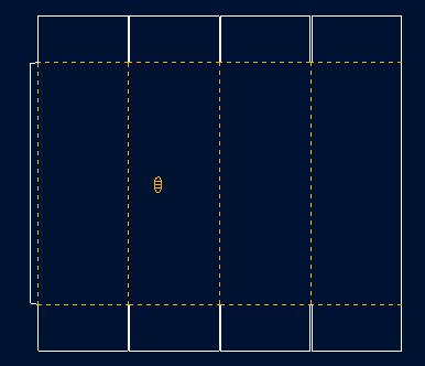

箱子在运输时是卧着放的,图示的瓦楞方向是否正确

细长型纸箱如果竖着无法堆码的话,那坑向竖着就没什么意义了。如果装好产品平放,那图纸坑向就是对的。例如很多快消品的包装,纸箱都是躺着的,坑向也是横的。便于上自动包装线,产品从两头推入。

方向反了吧

对比常规的是反的,但是这个箱子的高度很高,所以要倒下来放,这样的话,瓦楞方向不就成水平的了吗,那还能有抗压吗

lvfeng1992 发表于 2017-10-13 12:24
你这个楞向纸盒不好折,反过来就算你平着放没太大影响。
如果平着放的话,怎么来算该纸箱的抗压啊,还是根据纸板的边压来算吗,总感觉不对劲
发表于 2017-10-13 12:54:52 | 显示全部楼层
瓦楞方向与堆码方向一致,这种瓦楞方向的箱子很多见;

 楼主| 发表于 2017-10-13 13:01:56 | 显示全部楼层
瓦楞方向与堆码方向一致才能把纸箱的抗压表现出来,是这样吧
是的,如果产品躺着放,横瓦是对的

PackageOne 发表于 2017-10-13 11:29
对比常规的是反的,但是这个箱子的高度很高,所以要倒下来放,这样的话,瓦楞方向不就成水平的了吗,那还 ...
没看到卧着放
卧着放刚好的,没问题的!
