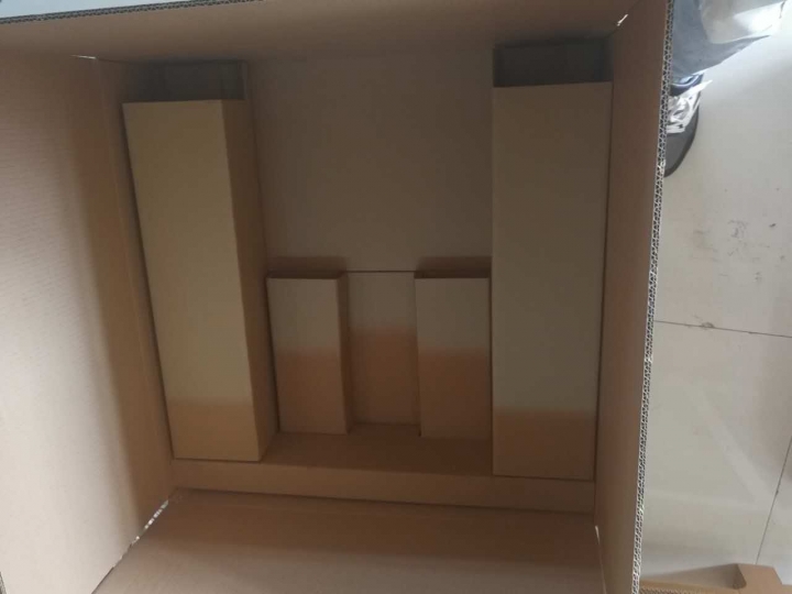

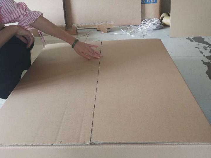

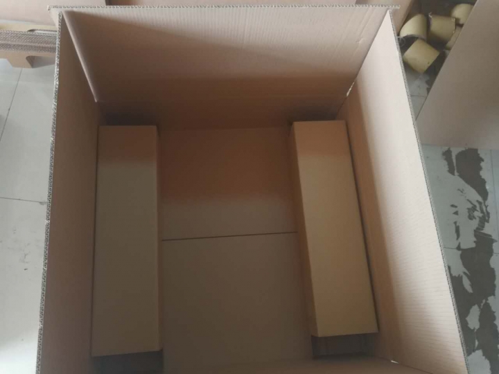

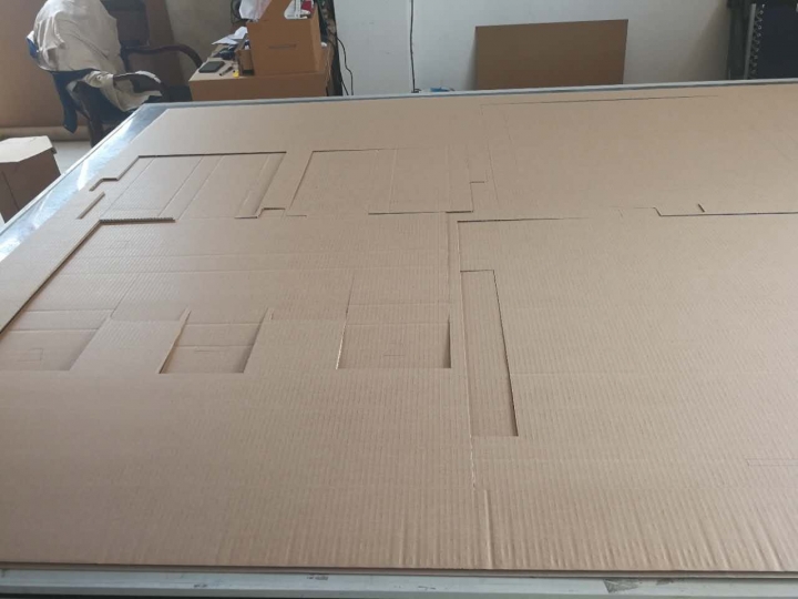

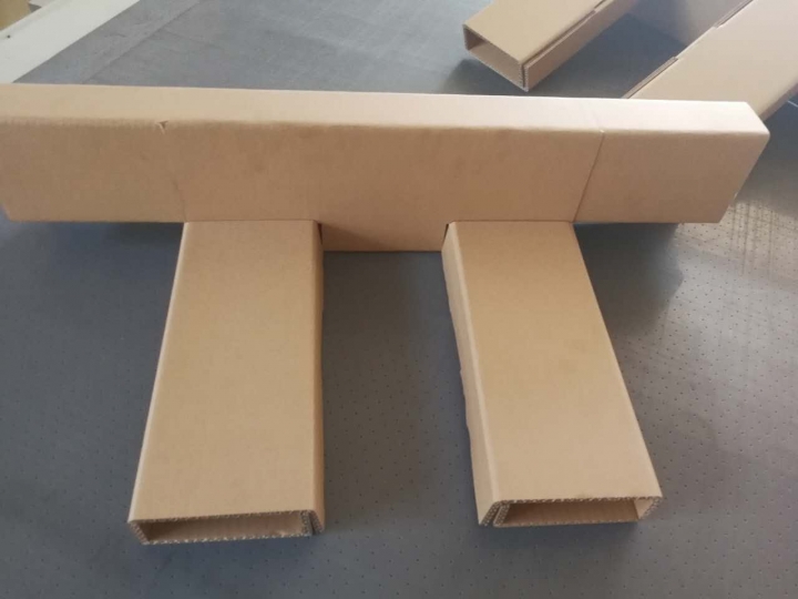

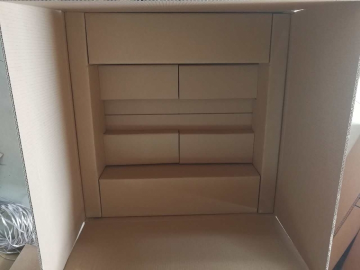

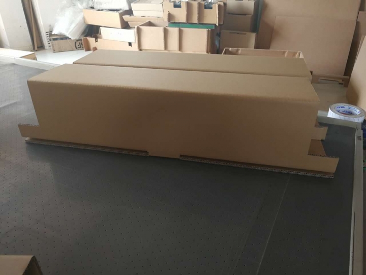

因包装内径尺寸800*800*205mm,只能分段模切。要求保护内装物,上盖板材质待定。PS:上盖保护空间厚度20.5mm,请各路大神支招,

电池应该是汽车用的,内装物675*445*180mm。客户是想用蜂窝板做内材缓冲。EPE出口不太受欢迎吧。
当然 我们是专业做纸的如果客户能接收当然是多卖自己的纸产品。哈哈,对了 重量:68KG

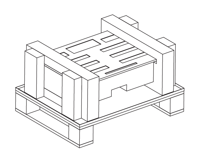

68KG的,我会直接考虑用EPE+木箱的形式包装,或者EPE+木托盘+套箱的形式;用瓦楞纸折叠,太费人工,防震效果也没EPE好; QQ图片20170919132650.png
