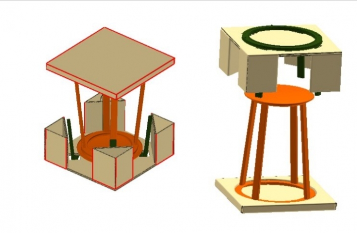

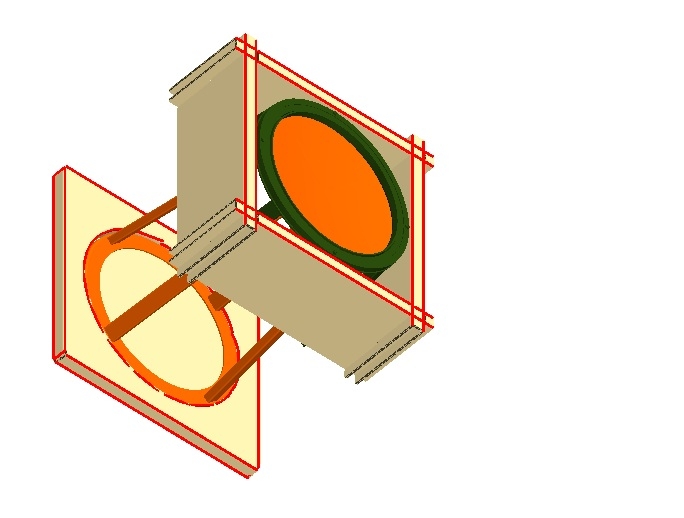

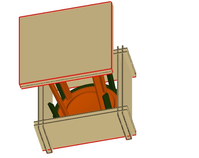

产品是铁质的吧凳,不可拆卸都焊接的。
现在的包装,产品出现四个矮腿容易变形,以及黄色实心圆凳面容易变形
方案1-a
方案1-a
方案1-b
方案1-b
方案2
方案2
发表于 2017-9-21 08:41:06 | 显示全部楼层
总觉得占体积!

发表于 2017-9-21 15:41:34 | 显示全部楼层
没有任何callout图中的部件是包装还是产品看不清

发表于 2017-9-21 15:43:56 | 显示全部楼层
首先你的分析四个矮腿和圆凳面的分析原因,也许只是实际运输的偶然事件。
综合来说,现在纸板这么贵,你这个透明可视包装值得提倡,材料能省可以再省省。
