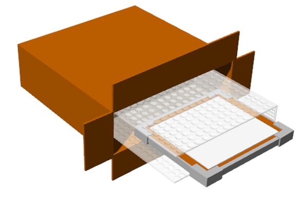

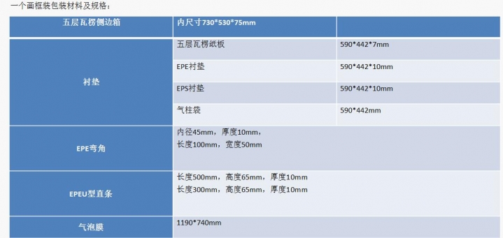

因为很缺银子,所以发几个包装设计方案,都是自己做的,还是属于新手,请多多请教。
连接器包装.pdf
2.43 MB, 下载次数: 21, 下载积分: 迷币 -2
画框.pdf
1.29 MB, 下载次数: 22, 下载积分: 迷币 -2

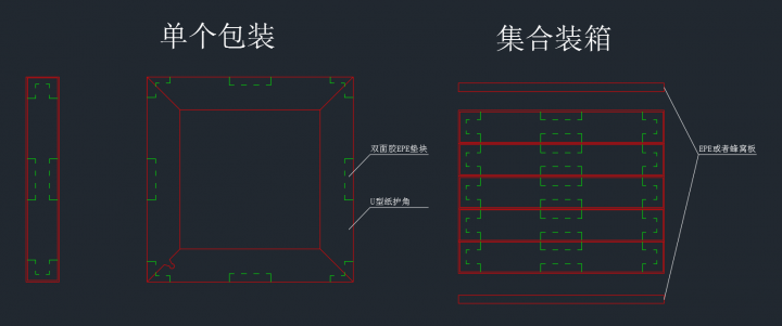

发表于 2017-9-7 16:22:32 | 显示全部楼层
这个包装方案给观众的感觉“安全”,个人感觉有些许包装过度,电销画框低成本,是否可以考虑只用U型护角和EPE简易化(如图),附件方案局限性:画框厚度的不定性,导致U型护角U型槽宽度不定,生产需达到一定量才能适用多规格,小批量;画框厚度标准化后,更好量产。个人拙见,仅供思路参考,谢谢
