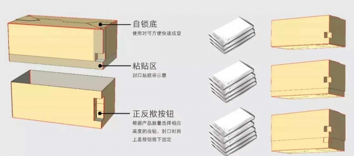

1699001925.jpg 作品描述:本设计使快递箱的容量可以调节,电商卖家在使用时可根据产品数量自行选择所需纸箱高度,避免为产品准备多种规格纸箱的麻烦。同时减少纸箱空间以及运输空间的浪费
以上,是第一届电商物流包装设计大赛,绿色包装设计,社会组,一等奖作品!
登录/注册后可看大图
个人看法
1.自锁底,增加成本,较大尺寸,成型困难,安全性较差,且如果放在顶部不是很美观
2.粘贴区,看图示在上盒内侧,实际操作中,无法牢固粘合!
3.正反按钮,此设计应该对角线都有,否则无法平稳安放,实际操作及运输过程中极易损坏!
整体为贴地盖形式,盒子中间的挺度不够!
总结:该设计方案若是学校组,一等奖无疑,但是在社会组,实际可实现性太低!
纯属个人观点,欢迎大家点评!
QQ:259351321
关注我的公众号:纸迷已悟
发表于 2017-9-1 17:12:32 | 显示全部楼层
想法听不错,设计很好。
问题:
1.这种箱型,纸箱没什么承重力,抗压强度不如普通的天地盖纸箱。
2.成本上,天地盖比单个纸箱用纸量大,价格贵很多。成本上没有什么优势。
3.作为电商包装,还不如按照通用规格纸箱,空隙位置进行填充
真所谓理想很丰满,现实很骨感

发表于 2017-9-1 13:50:31 | 显示全部楼层
估计只能在京东自营用用,上快递没人敢用

 楼主| 发表于 2017-9-1 14:02:15 | 显示全部楼层
葫芦 发表于 2017-9-1 13:50
估计只能在京东自营用用,上快递没人敢用
有损京东形象吧

发表于 2017-9-1 14:40:30 | 显示全部楼层
对于一些品类比较多的公司,还是有意义的,不过不知道实际成本会比普通纸箱高出多少,高太多的话应用不会太广

发表于 2017-9-1 15:17:52 | 显示全部楼层
反正感觉并没有实际意义,但是沾边到了大家都想搞的可变尺寸包装。

发表于 2017-9-1 17:16:36 | 显示全部楼层
电商包装 纸箱就是0201和0427 其他的就塑料袋 挑战如此成熟和竞争白热化的市场 需要勇气

发表于 2017-9-1 17:27:30 | 显示全部楼层
参赛而已,如果是给客户用,客户会提出一百个问题。
垃圾制造者。
