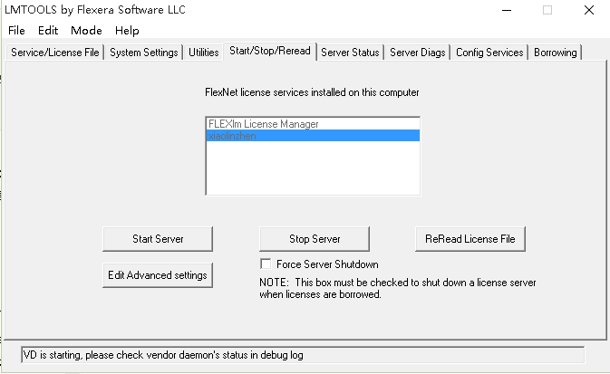

这一步第一次是成功的,但是软件没学习补丁成功,后来重新试一次下面显示VD is starting, please check vendor daemon's status in debug log,求教一下,用公司电脑没装好,自己的笔记本倒是装成功了

这个软件是不好装~看运气~
把你公司电脑的防火墙和所有杀毒软件全关了试试~

就是关了才这样,我在想是不是网络问题,但后面试了试好像没用

银两太少了没人帮你解决啊,你放个50银两出来一下子解决了

force server shundown的勾必须打上 不勾不行

还是不行啊,我估计着只能重装系统了

安装的时候选择装服务器 不是说的典型或者默认的 再装就行 不用重装系统

和楼主遇到一样的问题,后来误打误撞解决了; 建议去服务项,把ESKO相关的一些服务都禁用了,然后再启动看看;

和楼主遇到一样的问题,后来误打误撞解决了; 建议去服务项,把ESKO相关的一些服务都禁用了,然后再启动看 ...
我试试
