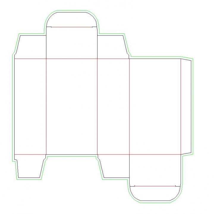

请教一下各位,我这边设计了,制版公司让我出血了发给他,出血是不是就是把纸盒子的几个面的内容放大些

发表于 2017-8-11 15:38:46 | 显示全部楼层

 楼主| 发表于 2017-8-11 15:42:25 | 显示全部楼层
jovi1985 发表于 2017-8-11 15:38
图文要比刀版线大3mm
非常谢谢。。。。。就是packmage里的外尺寸吧

发表于 2017-9-7 17:12:25 | 显示全部楼层
出血理解为向外围多出的,防止模切误差造成的边沿露白(没有出血了,模切误差后,会导致露出面纸颜色,影响美观)
